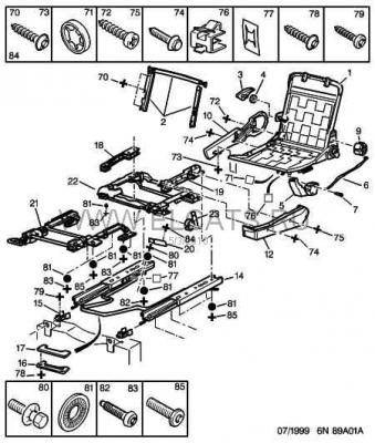

    Вопрос тем, кто разбирал водительскую сидуху. У меня был подломан каркас и сидение не регулировалось по высоте, собственно сама ручка регулировки отсутствует, только штырь со шлицами торчит (видимо предыдущий хозяин неудачно подёргал ручку). Заморочился я значит починить, снял сидуху, разобрал каркас подварил в сломаном месте, обшивку постирал (кстати велюр после стирки очень зачётно смотрится, чистенько, правда теперь от остальных сидений отличается, придётся и их стирать видимо).Так вот когда собрал всё взад, сидение стало по высоте ходить, но не фиксируется. Т.е. по умолчанию оно в максимально высоком положении, я сажусь и под весом едет вниз, встаю и опять вверх возвращается. Временно вставил болт чтоб вниз по направляющим не ехало. Видимо чего-то не хватает, но понять не могу какой деталюги. Как в оригинале этот механизм фиксации работает??
    0
    Опубликовано (изменено)
    Вот нашёл фотку, может поможет
    Изменено пользователем teamat
    0
    Опубликовано
    Отремонтировал я французское сидение по-русски. По высоте выбрал удобное для себя положение и зафиксировал болтами направляющие. Пофиг что не регулируется, зато головой потолок не подпираю.
