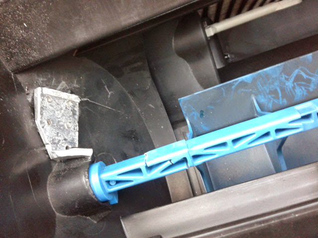

    Моторчик-привод заслонки откручиваем, вращаем отверткой заслонку и все становится ясно, если сломана она может даже провалиться внутрь (это мой случай).

    Всем привет! подскажите плиз, сегодня заметил что пассажирская сторона дует холодным, а водительская норм теплым (раздельный климат)? В чем причина, как сделать? на кануне снимал акум в связи с морозами, сутки стояла может  за акума что снимал или это не причем?
    0
    Заслонка пассажирская сломана! 99%
    0
    В 07.01.2017 в 17:09, Mixa_407 сказал:
    да, дело в заслонке, месяц назад проходили...
    Как сделать, курите форум, сотни постов, фотографий, на ютубе даже видео есть...
