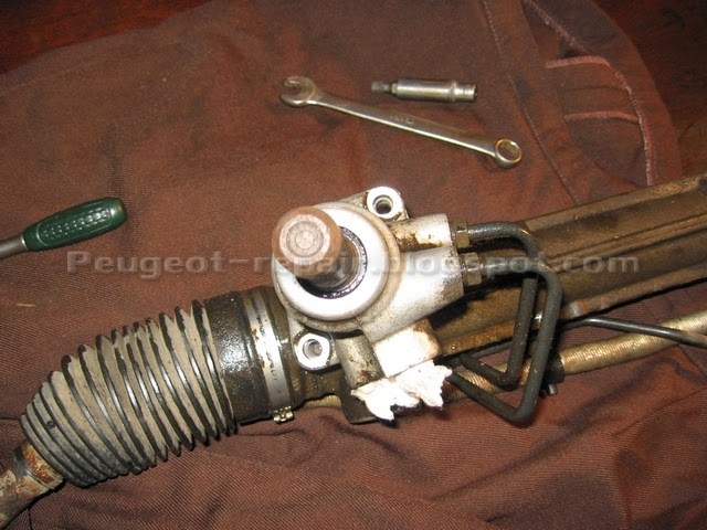

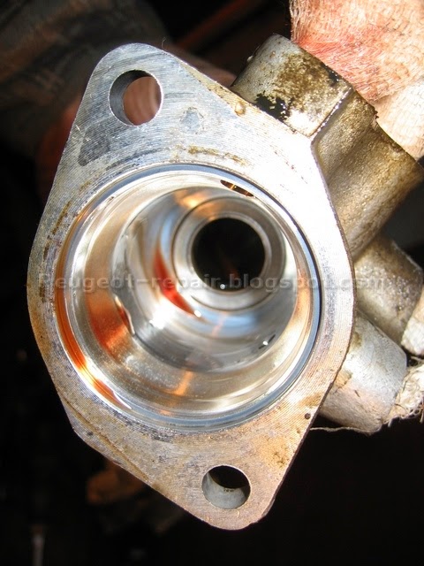

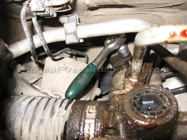

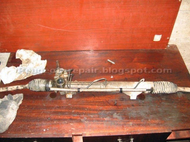

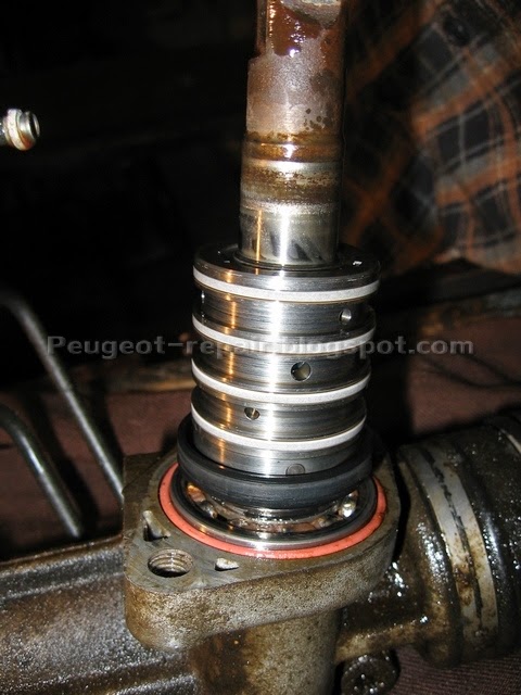

Фотоотчет по востанновлению рейки.
Берем корпус и вставляем проставное колечко.
При помощи приспособления
ставим его на место.
Дальше обматываем рабочую часть рейки изолентой
(для того что бы когда будем одевать сальник не испортить его зубьями. Вот сальник(01030362В) надет на вал не забудьте скрутить изоленту)
Далее вставляем рейку в корпус и легкими ударами молотка, через наставку, обсаживаем сальник на место(на сальнике есть упорная юбка которая упираеться в поршень рейки).
Переходим к втулке.Вставляем разрезную втулку на место(под сальником)и запресовываем сам сальник.
Обильно смазываем зубчатую часть вала, и вставляем втулку на место, стопоря ее стопорным кольцом.
Вставляем втулочки с обеих сторон(Дам чертеж),если из копролона, то диаметр внутренний делайте чуть больше.Если из фторопласта делайте по чертежу.
Все с самой рейкой покончено.Переходим к распределителю.Смазываем  подшипники, зубчатую часть, не забываем про резиновое колечко,уплотнение.Скручиваем все на место и получаем.
Не забудьте перед установкой распределителя,выставить центр рейки. Регулировачная гайка(привет французким инженерам за пластик) вкручиваем до того как на валу появиться усилие.
Далее тяги и пыльники.
Наконечники накручиваекм после установки на автомобиль,что бы они не цеплялись и не мешали.При помощи автомобильно компрессора,продуваем трубки(проверте колечки уплотнительные).
Ставим трубки на место.(сильно не давите корпус дюралевый).И вуаля рейка, готова к установке.

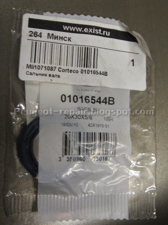

а какую жидкость лить в бачек гура? был в магазине - сказали может быть синтетическая и полусинтетическая.. у меня 03 год, 2.2бенз ???кстати так навернулся сальник в рейке, но Daiver обрадовал что он меняется! гребаный сальник нигде найти не могу (можно на экзисте заказать - стоит вроде 2$). Есть предложение от меня - Давайте я закажу их штук 10! весчь нужная, стоит копейки и нигде не найти - может кому еще понадобится (вроде подходит на 406 то же) ?

а какую жидкость лить в бачек гура? был в магазине - сказали может быть синтетическая и полусинтетическая.. у меня 03 год, 2.2бенз ??? кстати так навернулся сальник в рейке, но Daiver обрадовал что он меняется! гребаный сальник нигде найти не могу (можно на экзисте заказать - стоит вроде 2$). Есть предложение от меня - Давайте я закажу их штук 10! весчь нужная, стоит копейки и нигде не найти - может кому еще понадобится (вроде подходит на 406 то же) ? Пс - вроде сальник такой Corteco 34 008 079

В общем размер сальника, который на 607 - 20x30x5. Благодаря гуглу я выудил такой сальник - 01016544B corteco. Экзист говорит вот что - Толщина, мм 6Внутренний диаметр, мм 20Внешний диаметр, мм 30Вес, кг 0.01цена $2.52там где выудил написано что его толщина 5мм. Подойдет?

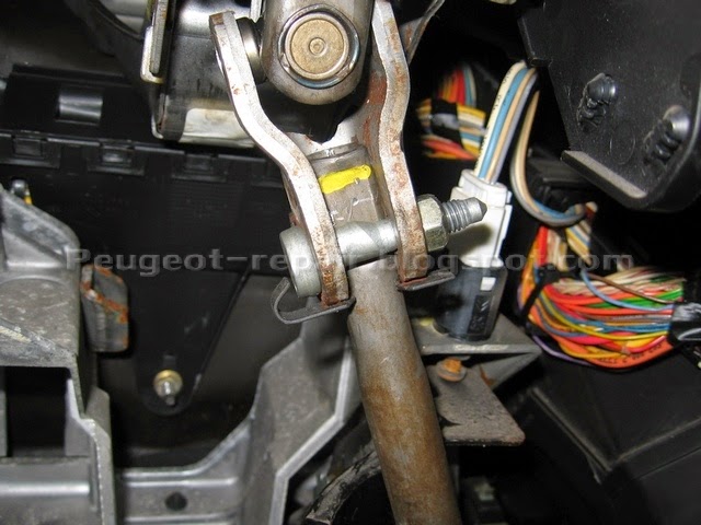

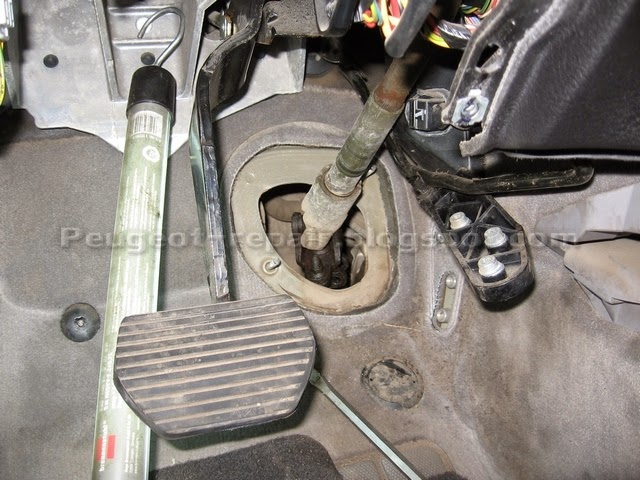

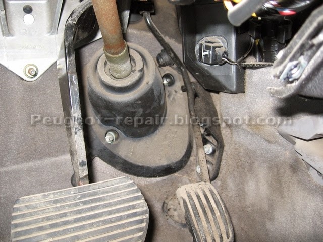

Купил карданчик, который мне сказал молодой парнишка с рыбокомплекса заменить. Нашел СТО, где эту работу могут сделать. В итоге залезли в машину, сняли вал этот и сказали, что карданчик у меня как новый и смысла менять его нет, а проблема в рулевой колонке, ее надо заменить. Как-то смотрел на экзисте, вродебы 1800$ колонка стоила там :D Неужели ее целиком менять надо? Кто-нибудь сталкивался вообще с такой проблемой? Жалуюсь на вибрацию руля при езде по плохой дороге (гравейка, ямы), а также при повороте руля влево-вправо на пару градусов есть постукивание. По хорошей дороге вообще ничего не чувствуется.
