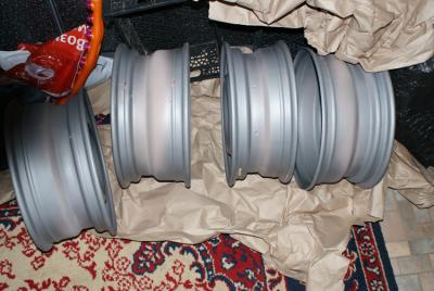

    Не так давно я купил комплект стальных колесных дисков для 605 в неважном состоянии, диски отбили дробью, нанесли гальванопокрытие (цинк), загрунтовали и покрасили хорошей грунт-краской. После того, как готовые диски попали ко мне в руки сразу кинулся в глаза досадный нюанс - один из 4х дисков имел более узкую ширину. Выкладываю фото: 3 диска имеют ширину ~196мм, четвертый ~173мм (замерял рулеткой ;) ). Предполагаю, что на первые 3 диска можно натянуть штатный размер резины 605 - 195/65 R15, а на 4й диск 175/? R15 (редкий размер). Вопрос: 1. правильно ли я мыслю?2. какие размерности резины можно одеть на данные диски? только ли родные 195/65? 205/55 станут или нет?, со временем вылезут ли булки из-за несоответствия ширины колес и дисков?p.s. на диске маркировки нет, только 12-ти значные номера (у всех разные), на узком диске номера не нашел. визуально - все 4 диска родные с одинаковым рисунком.
    Вопрос:
    размер диска указан в таблице в дюймах. 1 дюйм = 2,54 см
    т.о. у тебя получается диски 6,8 и 7,7 дюймаесли верить таблице, то 195/65R15 можно поставить на диски от 5,5 до 7,0. то этот размер можно поставить только на узкий диск...да и 205/55R15 как-то с натяжкой на широкие диски станут....
    если верить таблице, то тебе надо ставить резину 225/65R15, но вой влезет ли она в 605??? это больше на 3,5 см в клиренсе.

    CVC у тебя 3 диска на 7.5 дюймов и один диск 7.0 дюймовна 3 диска рекомендуемый 205 минимальный 195 и макс 225 семидюймовый рекомендуемый 195 минимальный 185 и максимальный 215. вот, дальше смотри сам что куда ставить

    еще вопрос. правильно ли ты померял ширину диска? надо мерять по внутренним стенкам места под покрышку. как на картинке
    1
    Shurik, именно так и планирую поступить, только диск с запаски опять на полный цикл подготовки-покраски (ржавый, как ведро)
    wowka, ответов на мои вопросы нет, да и быть не может. забудем про диски 605, предположим, что я нашел в гараже какие-то диски, и понятия не имею, от какой они машины. какую резину ставить, например, на конкретный автомобиль, при условии что диски по ступице и болтам подходят??
    Nikola, это родные диски Пежо 605, на которые ставиться родная резина 195/65 R15. 205 - допустимо, 215 и 225 - колесо в арке застрянет (имхо) или будет выступать из арки и выдавать "колхозника". по поводу измерения ширины ты прав, сделал новые замеры: 3х160-165мм и 1х140-143мм.

    3 диска 6,5 дюймов, 1 диск 5,5.195.65R15станет на все 4 диска
    19.5см делим на 2,54 = 7,67 дюйма17см делим на 2,54 = 6,69 дюйма Полный бред!Никола, как определил что 6,5 и 5,5 дюймов колеса? Только не говори что по мануалу (не интересно). Мне интересно прежде всего определить дюймаж по реальным колесам исходя из их ширины.Может мерять ширину нужно как-то по другому?
    оно то да, встанет, но можно ли чтобы 3 колеса были с одной шириной и одно - с другой? Если да, обоснуй.
    я по своему мануалу смотрел.. все шинники варьируют один размер в меньшую и два размера в большу сторону как допуск. У меня 6,5 Дюймов.. я просто и подумал что ты внешний размер снял, штатные R15 все одинаковые по ширине. +-0.5 у меня на 6.5 прописано 195 -205 .. значит от 185 допуск до 225225е будет всего на 1 см вовнутрь углубится и на 1 см вылезет, это только кажется что дико широко. У меня стояли 225, пацаны видели, ничего особенного
    спасибо за допуски размерности. 225 и даже 235 (как писал Шурик) за колесную арку выступать не будут? это же 15 и 20мм. из арки соответственно.И еще: снял таки 5й диск с запаски - ширина 18 см. Круто!! Какой же это дюймаж?? У меня 3 ширины колес, виват Peugeot!
    0
    Сам же и отвечаю: мерять ширину нужно по посадке шины, т.е. не от обода до обода, а внутреннюю поверхность между ободами. В итоге получилось 5,5, 6 и 6,5 дюймов - 3 разных диска, на которые уже одел резину.
    На 6,5 - запаску 205х55, на 5,5 и 6 - 195х65 - это задние колеса. А задними они стали потому, как на передней оси обязательно должны стоять одинаковые по ширине диски (в моем случае - 2х6,5"), т.к. если ставить разные - машину может тянуть влево или вправо, все таки рулевая ось (так мне сказал компетентный шиномонтажник).
    В итоге получили следующее: научились определять ширину диска в дюймах, подбирать на них резину по ширине с учетом допуска в 1 размер назад и 2 вперед. Если бы еще научились определять вылет - совсем хорошо бы было. Изображение
