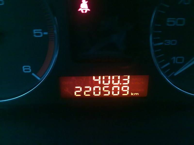

    где на панели рисунок круиза? я ж пример фотку дал как раз спецом сделанную чтобы были видны значки...
    а вот мая панель
    У меня тоже такие значки круиза есть.. но блин круиз не включаеться и не работает ..и хотелось бы видеть эти значки светящимися..

    Поставил рычажок точно такой как в шапке, вчера у Divera активировал, при повороте в положение on появляется значок спидометра и 3 тире вместо суточного пробега. Только при нажатии на любую из кнопок эти тире просто мигают некоторое время и ничего не начинает работать. Есть еще один нюанс: возле значка спидометра написано off, по началу подумал что нет ограничителя скорости, потом уже когда выехал на кольцо понял - просто OFF. В компе поставили самую первую версию круиза 2.1 без ограничителя скорости. Что подскажете? Может другая версия нужна?
    Такая же беда, только какую бы версию не ставил (2,1 - 2,2), все равно на экране - - - (см. фото), хотя круиз работает! Что делать?
