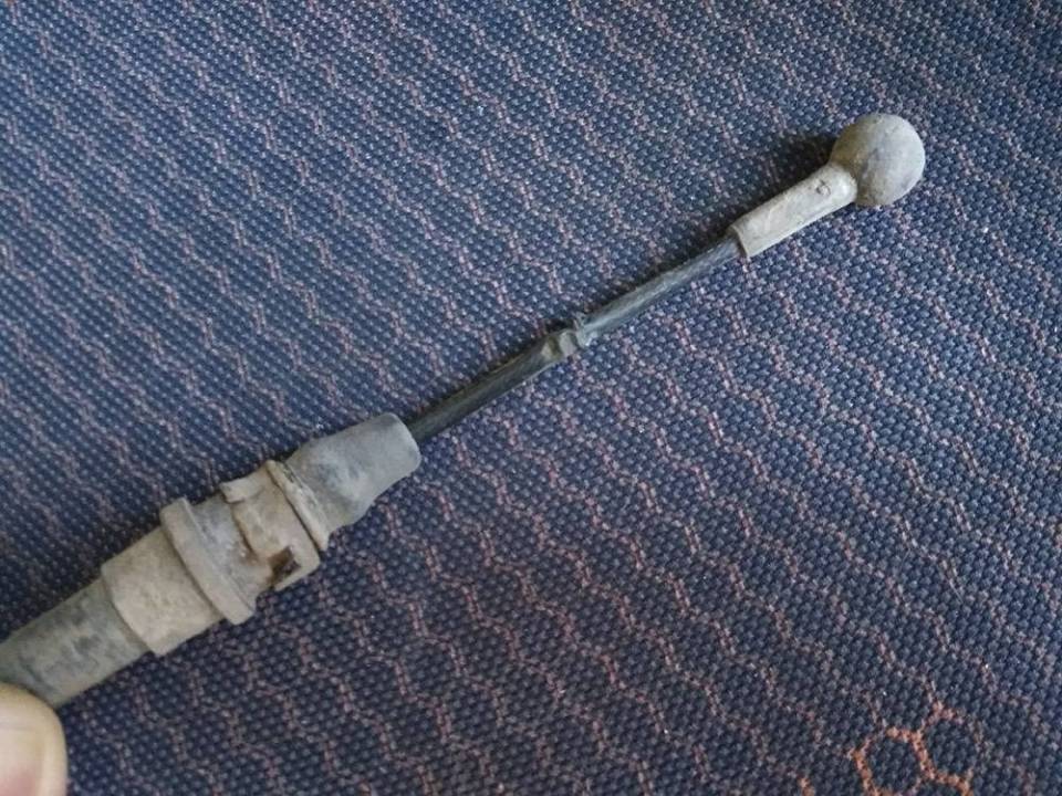

Вчера все сделал, поменял правую часть тросика, отрегулировал и подтянул... сегодня ... Техосмотр!
Кстати кто-то там писал про отверстия в барабанах для регулировок???
"регулировка натяжения ручника производится на колесе.
на каждом своя :) при чем тут тросик ?:)не надо мучить трос:) сломаете чё-нить:) или оборвете. или и то и то:)
для этого имеется технологические отверстия в барабане заднем (они же проще - дырки:) . внимательно осмотрите сначала механизм регулировки колодок стояночного тормоза :) принцип там трещетки - разводки.
оденьте барабан и подгоняйте отверткой через дырку. делов-то.
обычно время регулировки составляет 3-5 минут на колесо:) "
НЕТ ИХ ТАМ, и БЫТЬ не может!!!
