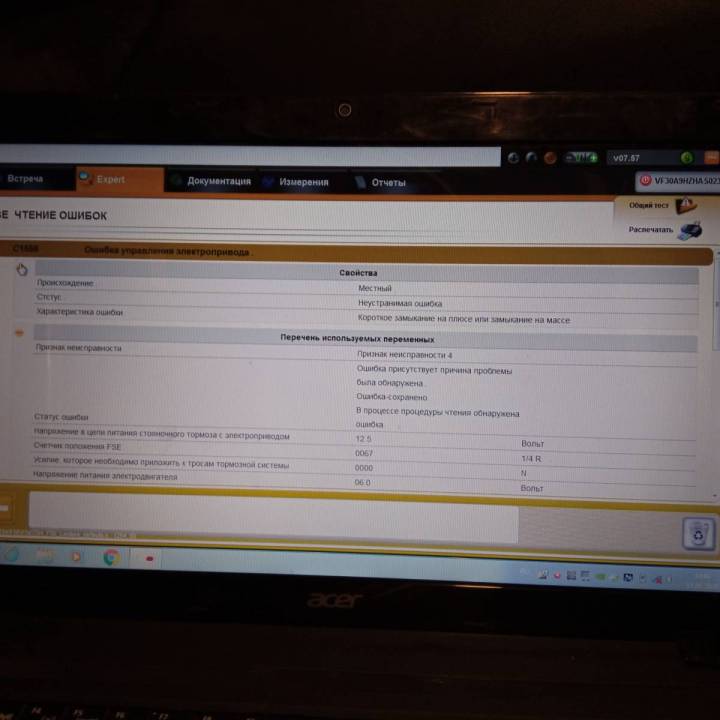

Уважаемый don... Вы бы вникли сначала в систему эл. ручника, какие системы его отказ отключает за собою а потом делали тупые выводы по поводу работы электроники и электрики в авто. Да будет вам известно, что при аварийном торможении с помощью эл.ручника система есп не дает блокировать колеса, что бы машина юзом не пошла.
P.s. 3008 работает как нужно. После замены 3х тросов, калибровка прошла успешно. Аварийный режим авто отключен. Стоимость тросов составила 1200000. Замена центральнго повлекла за собою снятие вод.кресла с механизмом эл.ручника.

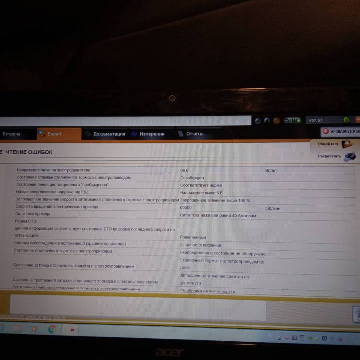

Дабы очередной перл из ваших уст предотвратить, прикрепляю скрины ошибок. Букварь то вы читать не будете, да и другие что бы не спрашивали.
