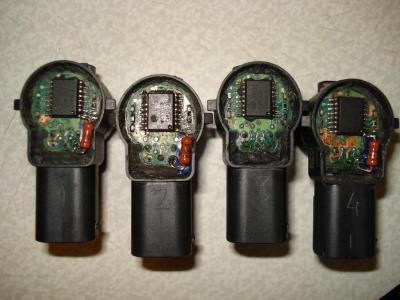

    А датчики у тебя ровно стоят в своих местах? Просто у меня такая же ситуация была, один из датчиков так сказать упал лицом вниз и при этом он видел всегда перед собой преграду, при включении задней сразу раздовался длинный сигнал. Посмотри, проверь как вариант :blush:
    0
    Датчики стоят ровно заподлицо с бампером.
    0
    Заподлицо с бампером стоят "защитные окошки" если так можно сказать, а сам датчик который находится внури может стоять криво от внедрения туда кривых рук. Нужно снимать, смотреть.
    0
    У меня до реста машина, там нету защиты никакой, сразу торчит сам датчик. Или я просто не так понял.
    0
    Ты про это? Это и есть защитные так называемые окошки, сам датчик внутри.
    0
    Аааа, теперь понял, дак это получается нужно разобрать сам корпус, а в нем уже стоит сам датчик. А его легко располовинить что бы не повредить внутренности? В принципе можно ПП2000 посмотреть в ней указывается считывание расстояния до объекта, если будет минимальным значит нарушено положение датчика.
    0
    Да
