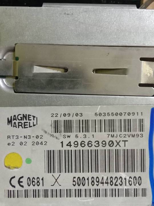

Здравствуйте! Извините за молчание. Только сегодня забрал машину от официалов. Их заключение по RT3 - 1.Неустранимая ошибка. Внутренние электронные схемы блока телематики 2. Неустранимая ошибка. Модуль GSM неисправен 3. Неустранимая ошибка. Отсутствие связи с многофункциональным дисплеем. На словах передано: Устранить невозможно, ищите Кулибиных, или приобретайте новую голову. Вопрос : Где взять новый за "подъемные" деньги? На ebay не нашел, в России не менее 100 тысяч. Возможна замена на другой аппарат ( используя старый дисплей)?
  #24 OFFLINE   dzs_max
dzs_max
  • 11 сообщений
Отправлено 09 March 2012 - 21:01
100-120$ на разборках - искать с оптическим разъемом... дисплей можно оставить прежний, если он рабочий... вообще не проблем протестировать, просто перекидываете магнитолы, от донора рабочего...

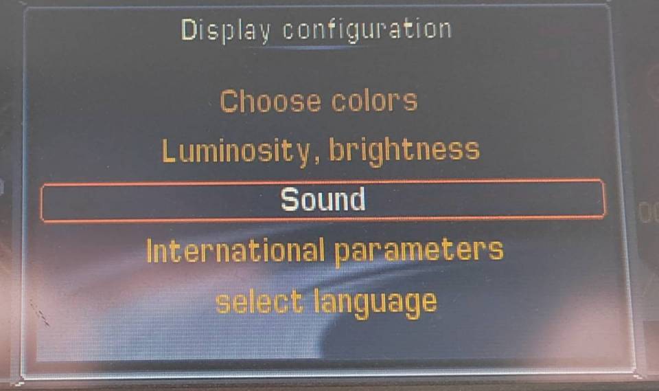

Люди подскажите :rolleyes: Какие кнопки нужно нажать, чтоб узнать какая версия прошивы ?Пежо 807, 2005г., 2.2 ШДИ.
меган 3   2015 г.в.
  #37 OFFLINE   military
military
    Начинающий
  • 85 сообщений
Отправлено 03 May 2012 - 21:10
кнопка меню-5 сек
  #38 OFFLINE   werenia
werenia
  • 2011 сообщений
Отправлено 03 May 2012 - 21:40
кнопка меню-5 сек
:az: Большое спасибо за оперативный ответ.

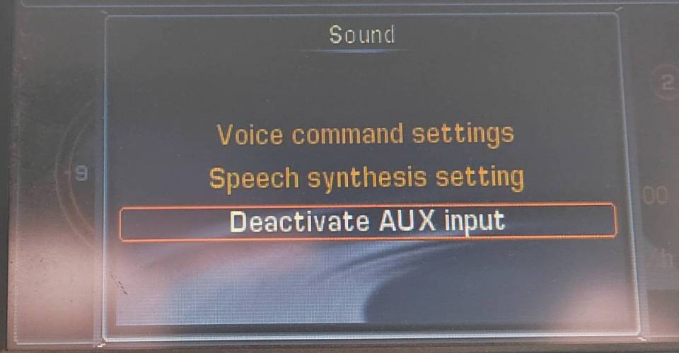

Может кто сталкивался с переобучением голосовых команд магнитолы RT3? не особо хочет система распознавать мой английский с акцентом :) хочется переобучить под себя Как это сделать? И какие команды вообще система воспринимает? имеется Peugeot 807, 2004г., прошивка 5.5, mp3 читает в родной инструкции нашел:
Некоторыми функциями магнитолы-телефона GPS RT3 можно управлять при помощи голосовых команд, предварительно записав их в память системы в виде отдельных слов или фраз.
- напрашивается вывод, что переобучение возможно
Peugeot 807, 2004, 2.2HDI, 6МКПП
  #40 OFFLINE   Дмитрий_М
Дмитрий_М
    Старший Пежон
  • 489 сообщений
Отправлено 05 July 2012 - 15:56
Кстати, это тема! Получается пока голосом включать рэйдыо, перебирать станции, вызывать список голосовых команд (Хэлп). Дальше что можно делать я не знаю, хотя мануал распечатал и вожу в авто. Надо гуглить.
