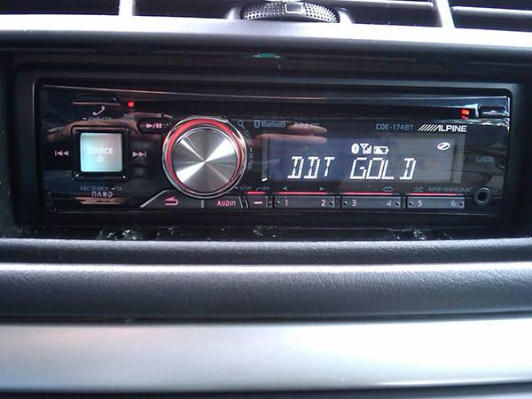

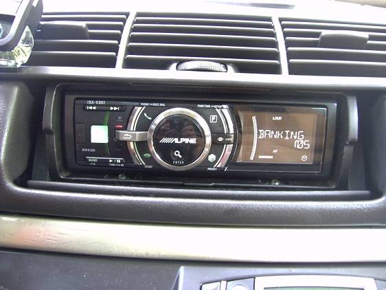

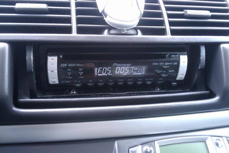

Добрый день. Являюсь обладателем ситроена С8 2003г.в., в нем установлена RT3, не новые компоненты не усилители с сабом, сильно не помогли добится красивого звука. Из-за не возможности демонтажа родной головы, по причине потери функционала остальных элементов, было принято решение установки доп магнитолы. Представляю фото этого варианта.http://www.fotolink.su/v.php?id=42bea3f9155370251023326af3cda91fhttp://www.fotolink.su/v.php?id=5bf785bc0ccf7533145ad0a7ee5f68f3http://www.fotolink.su/v.php?id=44c5dee80a33d293cdaf9462067160d3http://www.fotolink.su/v.php?id=6033689967fe79410aa68e1601c43e43

IMHO с таким "дизайном" лучше ездить с родной головой. Ну его нафиг :)

Отправлено 23 October 2013 - 13:38
это ж черновик, шпаклёвка, краска. Для меня эргономично. Немного трудность с уровнями топлива-если кресло в самом низу, но это тоже поправимо. Конечно не кто не запрещал в бардачок "положить", но будет ограничено "юзабельность".
