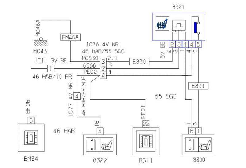

2,5 провода сложно протянуть.... я бы даже сказал нереально
вот эта схема правильная????

Отправлено 12 December 2011 - 12:54
правильная, только для одного сиденья схема. цвета проводов, как показала практика, никогда не совпадают. если в БСИ эта нога свободна, чтобы прикрутить понадобится проводок с ламелькой из родной фишки - найти можно на БУ щке... разбираешь свой разъем, вставляешь проводок с ламелью на конце и собираешь разъем назад.
