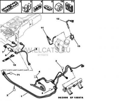

подскажите пожалуйста где его только не искал?
  #32 OFFLINE   Nertak
Nertak
  • 19 сообщений
Отправлено 18 September 2009 - 22:31
вроде его нет вообще. Хотя на рынке продали.

У меня 307 2.0 бенз., при приобретении авто решил провести полное ТО, купил все расходники и о чудо, каково мое было удивление облазив всю машину начиная от бака до двигателя, так и не нашел топливный филтр (в сам бак не полез). Так что и такое бывает, выше постом было мнение проверить по VIN коду, так что звони на станцию, узнавай и удачи.
  #35 OFFLINE   Fandor
Fandor
    Начинающий
  • 92 сообщений
Отправлено 01 October 2009 - 23:27
Когда у меня был 307 2.0 бензин, заехал на станцию провести ТО, там сказали, что топливный находится в баке и не меняется, т.е. на весь срок эксплуатации. Вроде так...

не знаю как на вышеперечисленных моделях, но на 306-ом он находится в задней правой арке...впрочем как и на ситраэне..по крайней мере на ксаре был там
  #37 OFFLINE   gmg
gmg
    Начинающий
  • 74 сообщений
Отправлено 08 October 2009 - 15:24
в 306 под днищем, перед баком.

у меня руки длинные, я залажу через арку. если как-то по-другому легче - опиши (если не сложно) заранее спасибо
  #39 OFFLINE   gmg
gmg
    Начинающий
  • 74 сообщений
Отправлено 09 October 2009 - 11:43
заранее спасибо
голову опускаешь вниз под днище напротив задней правой двери - и перед глазами в 30-40 см сам фильтр

У меня тож 307 1.6 топливного фильтра тож нет там сетка в баке
