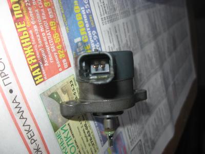

#20 aucam
aucam
  • 118 сообщений
Отправлено 17 Май 2012 - 19:25
пытаюсь проверить метки грм. надеюсь найти проблему хоть там.
#21 aucam
aucam
  • 118 сообщений
Отправлено 17 Май 2012 - 20:51
чета по давлению в рампе перебор явный.. нуно какунить форсу вытянуть глянуть она пырскает или мертвячит.
шас снял кожух с грм пытаюсь проверить метки. но на эфире авто не заводится, если проблема была бы в форсунках то завелась авто на эфире?

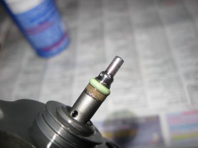

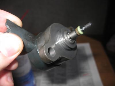

#22 aucam
aucam
  • 118 сообщений
Отправлено 18 Май 2012 - 00:02
метки грм на месте. подиагностировал с лексией как с8 и нашёл какой то клапан, но мне не понятно какой это клапан.не знаю куда копать.

#23 Raptor
Raptor
    Members
  • 125 сообщений
Отправлено 18 Май 2012 - 09:37
АБС/ЕСП (антиблокировка) никакого отношения к заводке машины не имеет.
