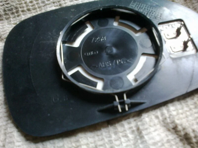

406. Ремонт обогрева зеркала заднего вида. Фотоотчёт

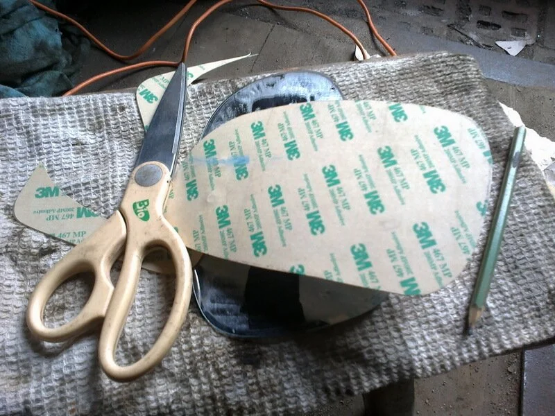

    Обогрев самоклеющийся, никаких клеев не использовал - 2-й год держится

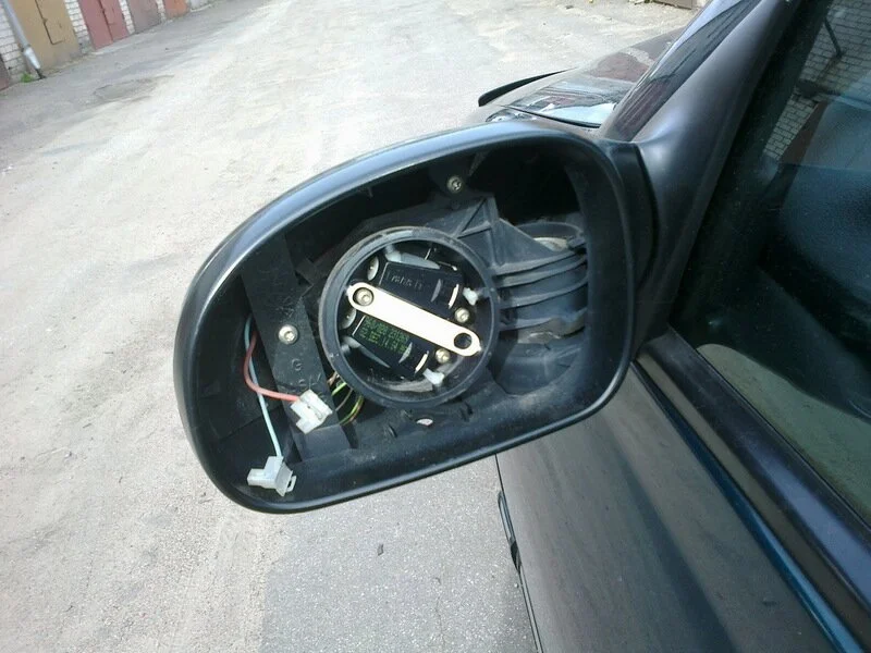

    Пежо 406 2.0 HDI 2003 г.
    Не работает подогрев водительского зеркала заднего вида. Пассажирского и заднего стекла работает.
    Снял зеркало и увидел, что к фишке, что на фото, напряжение не подается. Не подскажите, куда идут эти провода, где их второй конец, чтобы прозвонить?
    0
    СИНИЙ И КРАСНЫЙ ПРОВОД на обогрев, идут на BSI под ногами (под рулем) щелкает когда обогрев включаешь, они туда идут. Сними панельку под рулем и включи обогрев, и слушай где щелкнит. Значит у тебя проблема только в проводке, если остальное все работает, т.к предохранитель и реле одно на зеркала и на заднее стекло. Может у тебя где петли двери жгут идет из двери в кузов там где че перегнулись

    Ставил тоже 3M подогрев. Также как и у автора поста пришлось одну дорожку обрезать. Сопротивление цепи обогрева по итогу получилось 12,8 Ом, что меньше, чем у штатного. Следовательно и греет лучше.

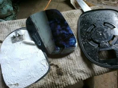

    Разобрал... прозвонил... обрыв одного и второго. Далее отклеил с помощью фена (очень помогает) зеркало и только ту часть где клемы (что б был доступ к напыленным дорожкам тена...прозвонил...тен целый. Обрыв оказался вокруг приклепаной клемы .... проводящим клеем КОНТАКТОЛ (ХВАТАЕТ РАЗНЫХ НА РАДИОРЫНКЕ ЖДАНЫ, для востановления дорожек и т.д.) прямо от дорожки и к клеме прорисовал новый проводник, предварительно протерев растворителем 646 и зачистив слегка клему . Вся операция,понятное дело, происходила со стороны, что ближе к зеркалу... Все. Дал всему просохнуть (проводимость клея увеличивается)...прозвонил ОК!.....подал 12В, греет...
    Отмечу что зеркала отклеивались по разному: в левом тен остался на стекляхе, а в прааом на пластмаске.

    В понедельник проделал - действительно ничего особо сложного. Зеркальце снял без проблем, дальше мне его с помощью фена быстро располовинили, долго приноравливался и подрезал обогревчик - зато получилось без отсекания внешней линии. По работоспособности не понятно с теперяшними морозами, но вроде греет :)

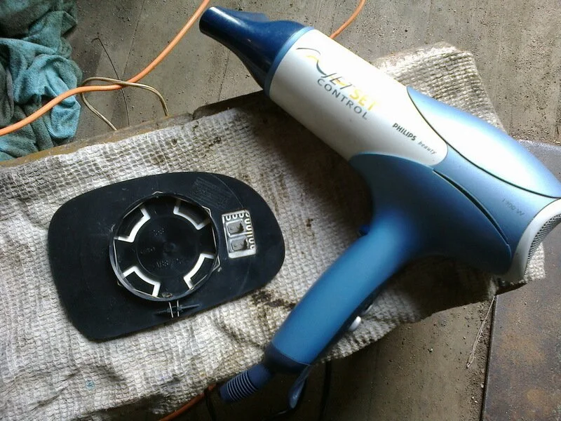

    Ребята, а до какой температуры греть технический фен, что-бы расклеить зеркало?
    Я грел обычным феном для волос.
    0
    Аналогично...Если обычным хорошо греть, то голыми руками потом несладко держать зеркало (без перчаток хрупкие детальки удобнее держать) И нормально всё отклеивается.....Хотя, смотря какой фен...

    Отклеил я его "голыми" руками. С одной стороны было немного расклеенное, я взял канцелярский нож и техонько его располовинил, разрезов саму пленку.Новая пленка встала почти как родная, немного подрезал ее и немного пришлось подпилить окошко под контакты, т.к. расстояние между контактами больше, чем в оригинале.Итог: работает как надо, но греет сильнее, чем оригинал.
