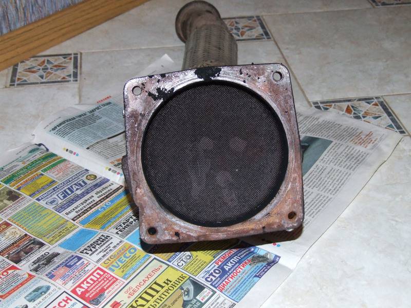

Отправлено 02 Февраль 2009 - 20:27
Снял сегодня сам Fap, подскажите, его просто промыть под теплой водой или как ?
Прикрепленные файлы
  • Прикрепленный файл  67.jpg   227,83К   57 Количество загрузок:
#44 maxx
maxx
    ПыжоВед
  • 664 сообщений
Отправлено 02 Февраль 2009 - 20:30
Н автомойке под давлением и все.
#45 dx643
dx643
    Начинающий
  • 92 сообщений
Отправлено 02 Февраль 2009 - 20:35
sevak -серьезный подход Изображение что б снимать трубу!!!
Мыть наверно водой можно, только с керхером не переусердствуй, а то сам повторишь подвиг по удалению.
#46 Citrin
Citrin
    Диагностика
  • Moderators
  • 13 141 сообщений
Отправлено 02 Февраль 2009 - 20:46
{censored}, ну я же написал чем мыть... Автор читает свою же тему или нет ?
Подойдет средства для мойки двигателя и для очистки карбюраторов
#47 sevak
sevak
  • 33 сообщений
Отправлено 02 Февраль 2009 - 21:04
Я извиняюсь, все я читал, но после того как в первом случае мне его выбили то я даже дышать на его не решаюсь, а тут мыть под напором,И еще вопрос FAP это часть которая побольше или поменьше как на первом моем фото а то я уже совсем запутался ?
#48 dx643
dx643
    Начинающий
  • 92 сообщений
Отправлено 02 Февраль 2009 - 21:11
купи большей баллон для мойки карбюратора, около 10$ , и дома под краном помыть можешь.
Потом новая ветка "Как отмыть ванну?"
Подъедь на мойку, на хорошую мойку, там есть средство для мытья моторов (щелочь какая то с хиией), так за 10бачей я думаю всё помоют. Только предупреди, что бы не не керхером , а просто водой пролили.
#49 sevak
sevak
  • 33 сообщений
Отправлено 03 Февраль 2009 - 00:33
Большое спасибо, так наверно и сделаю.
