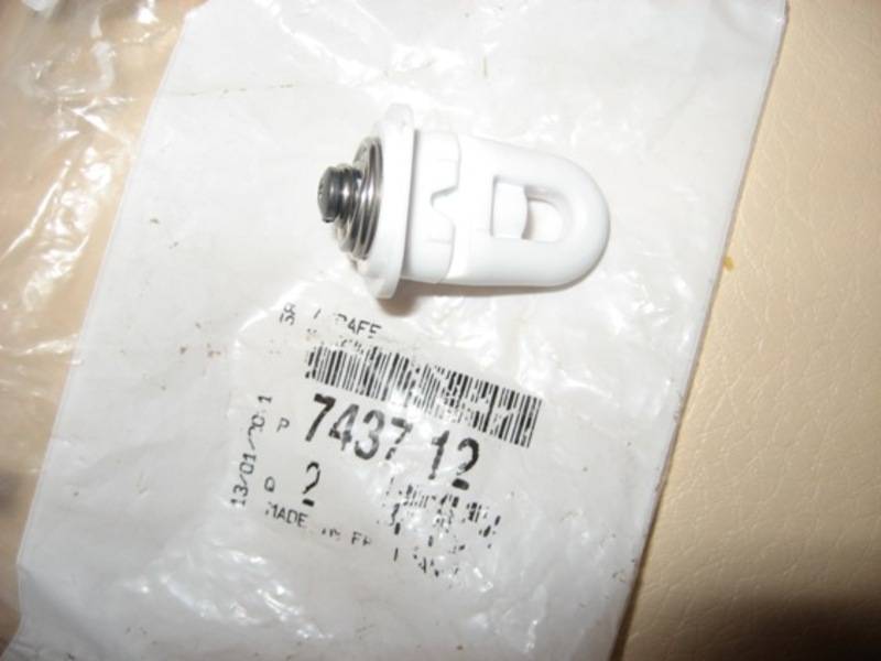

    Появилась необходимость снять переднюю правую фару чтобы подлезть  к креплению бампера к крылу. Там у меня отсутствует пистон и бампер торчит относительно крыла. Есть ли методика снятия фары без демонтажа бампера.  :blush:
     На фото тот самый пистон который крепит крыло к бамперу, вроде на 406 точно такой же. Подлезть рукой под фарой невозможно так как его еще и провернуть на 90 градусов надо.
    Изменено пользователем uar
    0
    Хорошо тогда каким образом вставляется этот патрон. Я непредставляю как его можно туда запихнуть и повернуть. Это возможно только когда снята фара, через арку колеса доступа нет, мешает передок машины. :huh:
    0
    Бампер с любого автомобиля снимается за 40 минут максимум. Пол-года работал разборщиком в кузовном. Знаю. В 407 за 40 минут снять - поставить.
    0
    Проблема невтом чтобы снять бампер. Проблема в том что в любом случае пистон то ставится чтобы прижать бампер к крылу и смысла снимать бампер нет так как  это крепление для сборки нужно. Если бы это был просто распорный патрончик проблем нет хоть руку и вывернешь но всавить можно, но это чудо стоимостью 35 тыс надо развернуть в плоскости на 90 градусов, а пальчиками это не сделать, :wacko: только каким либо стержнем или отверткой. Вот и кумекаю как это сделать.
    0
    А все потому, что нужно использовать хитрый ключик. В 607 так же, по углам бампера есть такие же пистоны. Руками до них не долезть, только используя ключ-удлиннитель.

    Как я понимаю,бампер снимается так, отркучиваешь все видимые шурупчики,а из не видимых вот этот фиксатор...точнее два,с одной и с другой стороны.и тогда он сниметься....а то я всё поткручивал...кроме фиксаторов...так снять и не смог...пришлось всё обратно закручивать(((
    0
    Их там оказалось не два а 4 штуки по 2 с каждой стороны, во напридумали эти французы, зато зазор минимальный получается и ничего не отвисает от времени. :wacko:
