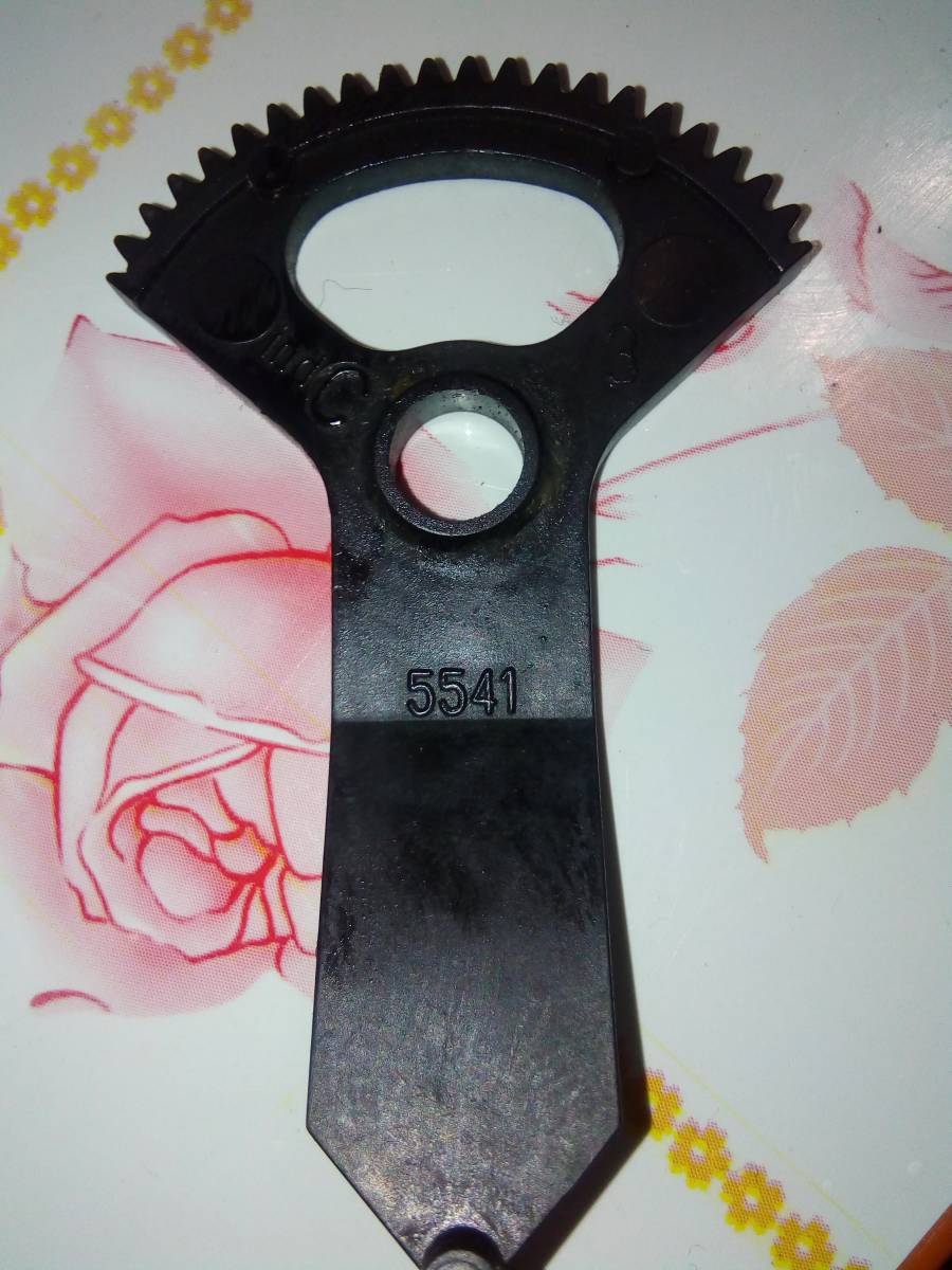

    Прокачали систему еще раз, бачок в вверх подымали, кочегарили машину минут 15 на высоких оборотах, поставив машину на условную эстакаду. Нагрели до 90. Но вот прикол из печки все равно тепло среднее, короче херь какая то. Привода заслонок проверили, все работает. Все завтра последний шанс - поставим доп насос на печку. Чего то руки опускаются!Изображение
