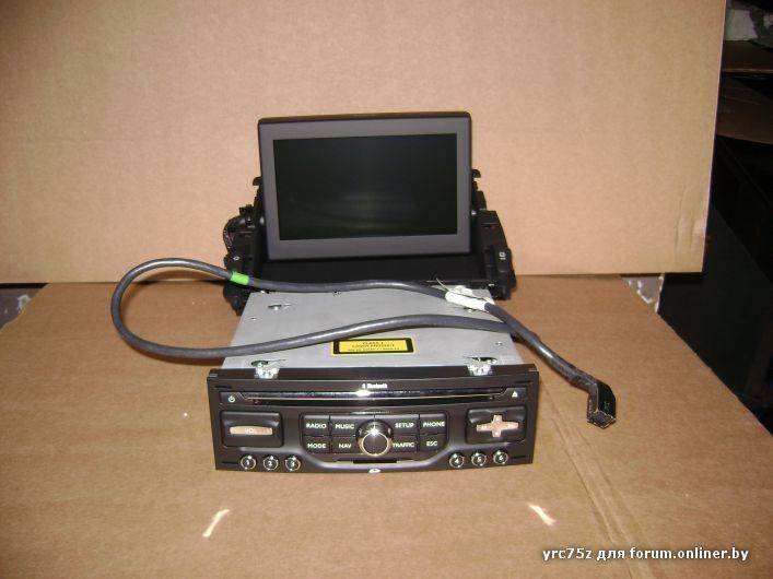

    Доброго дня товарищи!
    Имеем следющее:
    Пежо 3008 1,6 турбодизель (2011) европейка.
    Вопрос следующий какая все таки стоит магнитола, какая у нее маркировка, какие характеристики. Кое где пишут что читает она МП-3, пробовал записать МП-3 диск не читает. Выглядит она как на вложенных картинках.

    У меня точно такая же магнитола. Называется она RNEG. MP3 у меня читает как с CD-R так и с CD-RW.
    может стоит попробовать обновить прошивку магнитолы?
    Здесь про эту же магнитолу немного подробнее:
    https://peugeot-club.by/board/index.php/topic/30697-3008-to-ekspluatatciia-voprosy-otvety/?p=597067
    Изменено пользователем Wand
    0
    У меня такая же читает мп3 на ура... от прошивки не зависит ...пробуйте записать с др скоростью или на др диск
    Либо купите диск с записью мп3 если не будет читать то скорее всего трабл с головкой
    0
    Спасибо большое за помощь. Попробую отпишу.
    0
    Все заработало спасибо за подсказку. Нужно было просто записывать треки на скорости не выше 12 и все заработало)))

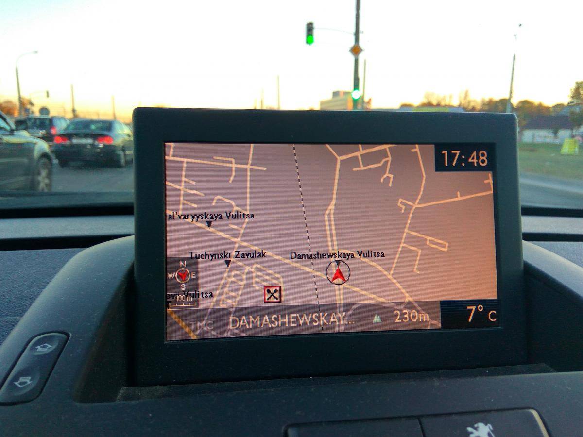

    Всем привет! Езжу на своей 3008 машинке второй год. Никак не могу добиться толку. Можно ли "оживить" навигацию ?Или забросить это дело(многие говорят что это пустое занятие)
    0
    Пустое занятие. Иногда включаю ради компаса.
      .. хочется закачать карту рб ,  за пределами рб  в Литве навигация работает ..только на англ мове. ..
    че ниб смогу загрузить сброшу инфу.
    0
    Нет карт РБ, не было и не будет.
