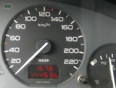

Народ, помогите неофиту.
Вот так выглядит приборка в момент включения зажигания.
1 - это давление масла.
2 - это я не знаю, что это?
3 - это разядка аккумулятора
4 - это тест двигателя.
5 - это тест abs
6 - это тест подушек безопасности
7 - это ручник и тормозная жидкость.
Поправте меня, если я не прав.
P.S. На отстегнутость-пристегнутость ремня ничего не работает, как и на крышку горловины бака.
У меня также теже индикаторы светяться на приборной панели, кроме 6 пункта! И на отстегнутость-пристегнутость ремня ничего не работает, как и на крышку горловины бака.
Пежо 406 седан 1999 г. 2,0i бензин 16 кл. 135 л.с. 99 kW VF38BRFRE80981842

Отправлено 02 December 2009 - 01:00
Возможно совпало просто. Я бы пропаял для начал приборку. В моем случае помогло.Теперь по темеМоя приборка выглядит точно так же.2 - что же это на самом деле? Точно не ремень, он другой с правой стороны красный и не подключен потому, что по вину нету у меня такой фичи. Про напоминание на ремень как-то слабо верится. Боковых подушек тоже нету ни в живую ни по вин коду. Хочу добицца истины ))) Лампочка живет своей жизнью, после заводки иногда гаснет иногда нет, как стало холоднее и мокрее - горит постоянно щас.По идее на этом месте должен быть индикатор отключения-включения подушки пассажира. и выглядеть он должен совершенно не так, а так как в первом посте.А теперь главный вопрос знатокам - организовать работающую лампу на ремень реально? Датчик какой(и где), активацией в мозгах?Может кто располагает инфой?? Чтоб все как у людей: не пристегнут - горит и пикает, пристегнут - гаснет и молчит =)
  #285 OFFLINE   Citrin
Citrin
    Диагностика
  • Moderators
  • 12862 сообщений
Отправлено 02 December 2009 - 01:11
Для начала посмотреть-к замку ремня провод подходит?

2 - что же это на самом деле? Точно не ремень, он другой с правой стороны красный и не подключен потому, что по вину нету у меня такой фичи. Про напоминание на ремень как-то слабо верится. Боковых подушек тоже нету ни в живую ни по вин коду. Хочу добицца истины ))) Лампочка живет своей жизнью, после заводки иногда гаснет иногда нет, как стало холоднее и мокрее - горит постоянно щас. По идее на этом месте должен быть индикатор отключения-включения подушки пассажира. и выглядеть он должен совершенно не так, а так как в первом посте.
Боковые подушки? возможно. НУ если верить надписи "AirBag" На ребре спинки сидения то они должны быть. *офтопик*А куда они вмонтированы? Не уж то в кресло?

Возможно совпало просто. Я бы пропаял для начал приборку. В моем случае помогло. Теперь по теме Моя приборка выглядит точно так же. 2 - что же это на самом деле? Точно не ремень, он другой с правой стороны красный и не подключен потому, что по вину нету у меня такой фичи. Про напоминание на ремень как-то слабо верится. Боковых подушек тоже нету ни в живую ни по вин коду. Хочу добицца истины ))) Лампочка живет своей жизнью, после заводки иногда гаснет иногда нет, как стало холоднее и мокрее - горит постоянно щас. По идее на этом месте должен быть индикатор отключения-включения подушки пассажира. и выглядеть он должен совершенно не так, а так как в первом посте. А теперь главный вопрос знатокам - организовать работающую лампу на ремень реально? Датчик какой(и где), активацией в мозгах? Может кто располагает инфой?? Чтоб все как у людей: не пристегнут - горит и пикает, пристегнут - гаснет и молчит =)
так а теперь по теме.... в книжке умной написано какая лампа за что отвечает.... твоя лампочка на фото под нумером 2 - скорее всего сигнализация отключенной подушки безопасности пассажира.... из этого следует что проводку надо смотреть на центральной консоли там где стоит выключатель подушки.... кстати, какого года машина???
  #292 OFFLINE   Foblas
Foblas
    кулибин, ёпт =)
  • 3290 сообщений
Отправлено 02 December 2009 - 16:41
В подписи ж все )406, 99 г.в. 2.0HDI, 110, климаНа включение-отключение ПБ пассажира никак ессесно не реагирует. Надо будет залезть, все равно концевик ручника собирался почистить.Кстати полистал электросхемы по поводу ремня безопасности. Насколько понял всего один провод идет в приборку от замка, в замке он же замыкается на массу, если ремень не подключен. Номера проводов и контактов указаны. Предполагаю что вполне реально сделать и подключить малыми жертвами.
  #293 OFFLINE   Sas
Sas
    Котловед
  • 796 сообщений
Отправлено 02 December 2009 - 16:46
Я как-то ковырялся с проводами возле ручника. Если отсоединить разъем на вкл/выкл подушки пассажира, то мигает лампа №6! №2 - это ремень, может быть ремень+боковая подушка.

Наскока я помню свою приборку - на значке под номером 2 на фото нарисован пристегнутый пассажир и БОКОВАЯ подушка безопасности...А чего у тебя он горит - это уже не знаю...Быть могет лампа управляется через контроллер, который глючит...
  #296 OFFLINE   Professor
Professor
    Лужу, паяю, ЭВМ починяю.
  • 970 сообщений
Отправлено 02 December 2009 - 18:12
Только что проверил - при отключенной подушке пассажира горит и не гаснет лампочка под номером 6 на рисунке (авто - 406 универсал 1,8 v16 2000г)
Нет по вину ни боковых подушек ни сигнализатора ремня безопасности. Вот потому и непонятна ситуация с горящей лампой номер 2

Пробил по умной книжке на 406 рестайл - лампочка №2 - боковые подушки безопасности.По электрическим схемам, приведенным в книге, данная лампочка напрямую управляетя от блоков управления боковыми подушками безопасности. Провод на лампочку идет прямо с разъема панели приборов (контакт 15 - если полезешь в разъемы) правда не сказано какого именно разъема :lol: Так что скорее всего, если лампа постоянно горит, то мы имеем дело с коротким замыканием где-то на пути проводки... если моргает и блоков управления боковыми подушками безопасности нет, то скорее всего тоже КЗ, только не постоянное, а плавающее...

Я сегодня в сервисбоксе в электрических схемах ковырялся, тоже об этом подумал. Тестер в зубы ароче и проверять.
Блин где ж времени-то найти свободного на все это)
Так же буду пробовать реализовать лампу ремня не пристегнутого, судя по схемам тоже все просто и бесчеловечно.
