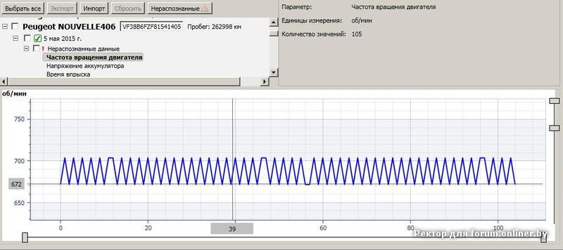

Отправлено 19 April 2013 - 14:20
Пишу первый раз, зарегистрировался в клубе недавно. Решил большую проблему с холостым ходом. Машина вела себя совсем плохо - холостые плавали не по мелочам, при переключении передач могла взреветь до 3.000 оборотов, опускались до 800 . Двигатель 1,8 - 8 клапанов, 1998 год. Смотрели люди. Поменял два датчика ХХ - первый датчик за 150 тыс - без названия не хотел задвигаться, только вперёд, приобрёл второй - VDO ( вроде U.S.A. прозводства) по цене - 75 $. Не помогло. Обратился к толковому парню, нашёл проблему - Датчик положения дроссельной заслонки цена - 45$ (брал дорогой - важная пластмассина ). Прилагаю фото. Машина работает на отлично.Пишу первый раз, зарегистрировался в клубе недавно. Решил большую проблему с холостым ходом. Машина вела себя совсем плохо - холостые плавали не по мелочам, при переключении передач могла взреветь до 3.000 оборотов, опускались до 800 . Двигатель 1,8 - 8 клапанов, 1998 год. Смотрели люди. Поменял два датчика ХХ - первый датчик за 150 тыс - без названия не хотел задвигаться, только вперёд, приобрёл второй - VDO ( вроде U.S.A. прозводства) по цене - 75 $. Не помогло. Обратился к толковому парню, нашёл проблему - Датчик положения дроссельной заслонки цена - 45$ (брал дорогой - важная пластмассина ). Прилагаю фото. Машина работает на отлично.
Прикрепленные изображения
