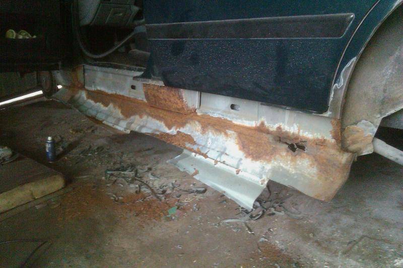

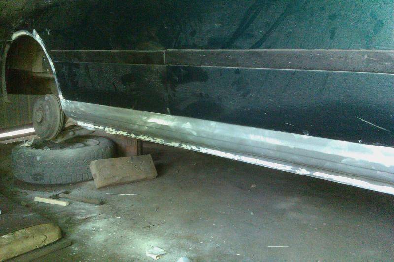

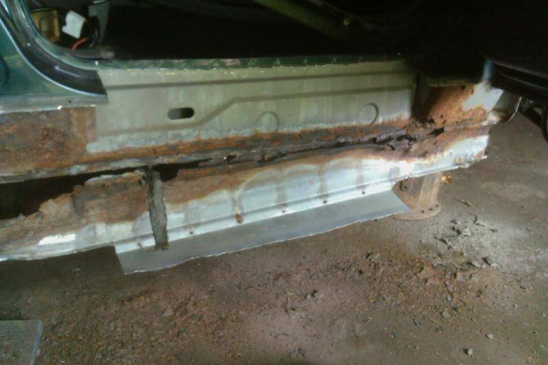

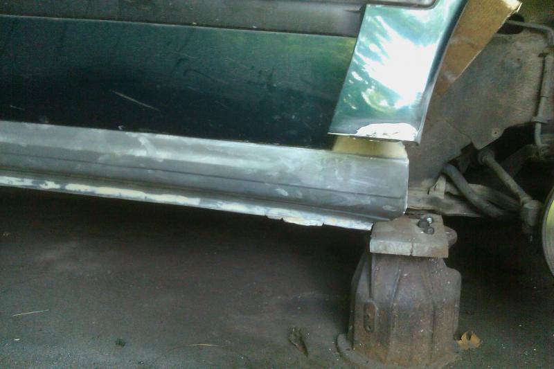

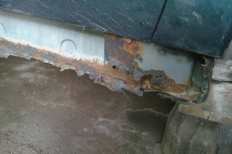

авто 1996 года замена двух порогов , порог стоил 290 000 (август месяц )что былоПрикрепленный файл  IMAG0305.jpg   57,92К   235 Количество загрузок:Прикрепленный файл  IMAG0304.jpg   48,6К   267 Количество загрузок:Прикрепленный файл  IMAG0316.jpg   61,46К   277 Количество загрузок:что сталоПрикрепленный файл  IMAG0309.jpg   45,76К   282 Количество загрузок:Прикрепленный файл  IMAG0308.jpg   63,54К   234 Количество загрузок:покупал пороги на рынке, стали хорошо, резинку на порог уже не ставил, как видно на фото в крепление которой и заливало
