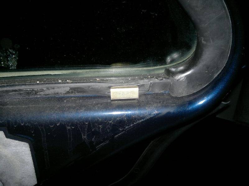

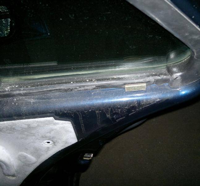

Отправлено 29 Май 2013 - 23:38
Снял дверные обшивки и увидел как она сверху держиться. В обшивке выпирает кусок пласмассы и в двери есть пазик куда оно попадает. До треугольной форточки идет резиновый пазик. Потом кончаеться. И в конце фортачки металлический пазик. Так вот, этот пазик сгнил полностью слева. Машина 2004 года блина) Справа все нормально, вот фото:Прикрепленный файл  крепеж.jpg   44,76К   104 Количество загрузок:Прикрепленный файл  крепеж2.jpg   44,34К   98 Количество загрузок:Вопрос как оно так сгнило, что я сломал весь крепеж, как буд то он из печенья какого-то. И где его найти можно? завтра планирую все назад собирать. Может у кого есть? Подъехал бы и забрал! Срочно нужно!Телефоны в профиле и скайп там же. Очень завтра штучка эта нужна! Прямо очень!!!
Сообщение отредактировал Archer: 29 Май 2013 - 23:45

Отправлено 29 Май 2013 - 23:47
Согните из полоски жести аналогичную П-образную скобку и не заморачивайтесь. А гниёт от того что зимой конденсат со стекла стекает вниз и замачивает эту железку.

Отправлено 30 Май 2013 - 00:45
я себе тоже выгнул с одной из защёлок и всё ок.

Отправлено 30 Май 2013 - 11:25
А почему гниет именно слева?) справа все хорошо) Короче я понял нужен кусок жести найти
