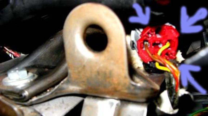

    Сними облицовку, нижнюю и верхнюю. Винты под звездочку снизу. Сверху на "стрекозе" найдешь 2 винта, которые крепят блок переключателей, предварительно снизу сними разъемы (осторожно найди защелки) Блок тяни в направлении ручки (влево) что бы не сломать язычок сброса выключателя поворотов. Если окажется что он не съемный (может в течении года поменяли конструкцию) тогда будешь снимать руль. Здесь желательно пользоваться книгой, поскольку снятие подушек безопасности и установка самой "стрекозы" требует определенных навыков. Что значит падает поворотник?
