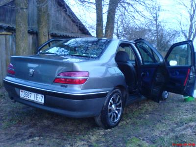

У меня на заднем бампере хромированная полоска потрескалась была, туда вода попала и всё поокислялось - смотрелось просто ужасно. Я снял её правда хрупкая какая то она оказалась и при снятии развалилась на 3 части :). ну я взял кусок и на базар ну чтоб по образцу чего подобрать. Короче скок я облазил ничего похожего не нашёл да мне и продавцы говорили, что искать бесполезно. Я плюнул на всё и купил с бухты клеющуюся хромированную полоску. Посмотрел что если клеить её как предусмотрена  , ну на наклеенный на её двухсторонний скотч - то долго она не провесит. Короче отодрал его нафиг ( немного мучений :)  ), и посадил её просто на строительный клей, каким клеят подвесные потолки, тягучий такой. Клей наносил на крепления в которые вставлялась старая полоска они на равне с молдингом не утоплены в глубь - их там хватает, потом приложил новую полоску и в местах склеивания прижал скотчем для покраски. И о чудо!!! спустя полтора дня отодрал скотч, полоска держиться, сидит как родная, никакого зазора - короче смотриться ссупер!!! Вот езжу уже больше года так и всё в поряде ни в одном месте не отклеилась, цвет не потеряла, не облезла( как новая ) вот только разочарование за это время мне её раз 5 коцали несколько стёсанных мест: ((((( я фигею с водил которые паркуються хрен знает как или не вписываются выезжая со двора или разворачиваясь и продолжают двидение повреждая молдинг, уроды короче запороли мне всю полоску , Ща наступит лето  отдеру эту и наклею таким же способом новую. отдирать пробовал - усилий много не надо :))))

Есть еше одна мысль:1.Снять хромовое покрытия до черной пластмассы;2.Найти на рынке самоклеящуюся хромовую ленту;3.Наклеить ее на полоску и обрезать края;Один только вопрос есть ли хромовые ленты?
