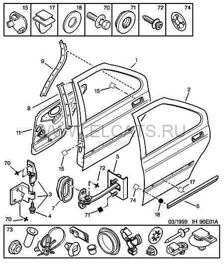

Всем доброго дня! Подскажите пожалуйста как выглядяд защелки молдинга передней двери или может их номер, а то купил 406-го с оттопыреным молдингом с одного конца. Там в двери прямоугольное отверстие, а на молдинге что-то типа выступа...
Спереди двери, молдинг  фиксируется штифтом с металлической разрезной шайбой, сзади выступом, который вставляется в прямоугольное отверстие и толкается в направлении багажника (назад), потому передний стопор ставится в последнюю очередь.  Снятие наоборот, снимаешь передний фиксатор, выводишь из двери штифт и подаешь молдинг вперед до выхода из зацепления заднего. Промежуточные кнопки вставлены в прорези молдинга  в разных направлениях по три. Поэтому, что бы не ломать, после того как выведешь передний и задний штифты из двери, молдинг нужно толкать вперед для освобождения трех передних кнопок, затем назад для освобождения трех задних. Кнопки из двери достать не легко, нужно вскрывать облицовку. Проще их срезать и поставить новые. Если у заднего фиксатора сломан выступ, который удерживает молдинг, придется что-то химичить. Есть квадратные пластмассовые пробки самозащелкивающиеся  в квадратном отверстии с отверстием под винт, впрочем вариантов много, но самый простой, купить целый.
а как выглядит задний? в двери просто прямоугольное отверстие а на молдинге выступ  тоже с отверстием...

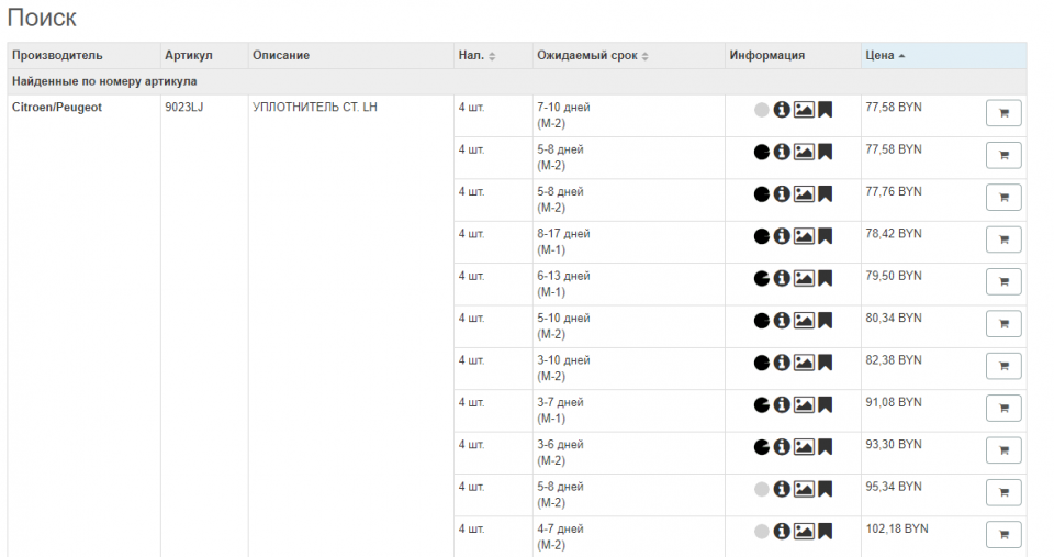

8565 34 код у официалов.
  Референция Наименование На складе (шт.) Стоимость, руб*      0000856534 Пистон 142 2 300
спасибо! на эксисте тоже есть 7000р стоит. прикуплю себе
Задний имеет выступ с г-образным отливом направленным назад, после установки в отверстие и подаче молдинга назад, заходит за лист двери и держит молдинг. У Вас он сломан, эта часть единая с молдингом и замене не подлежит. ДИМОННН, скорее всего имел в виду промежуточные пистоны (6 штук на молдинг)

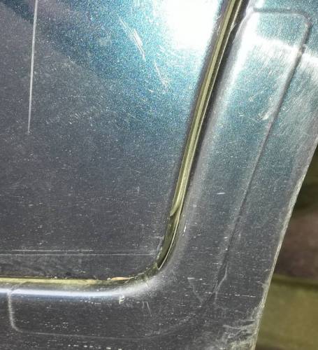

Здравствуйте,замучила меня одна проблема!Машина 406 купе,соответственно стекла без рамок, левое стекло неровно заходит в уплотнитель,возле зеркала зазор в миллиметра 4, а дальше плотнее и к другому краю двери уже плотно стоит,такое чувство,что криво стоит стекло,разбирал обшивку, но не могу понять,можно ли его как-то регулировать стекло,может кто может помочь,а то ветер совсем достал!
