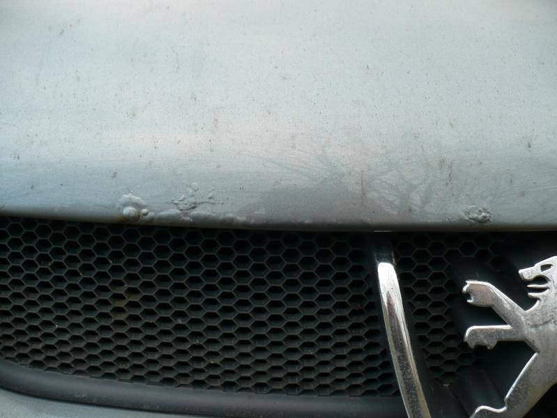

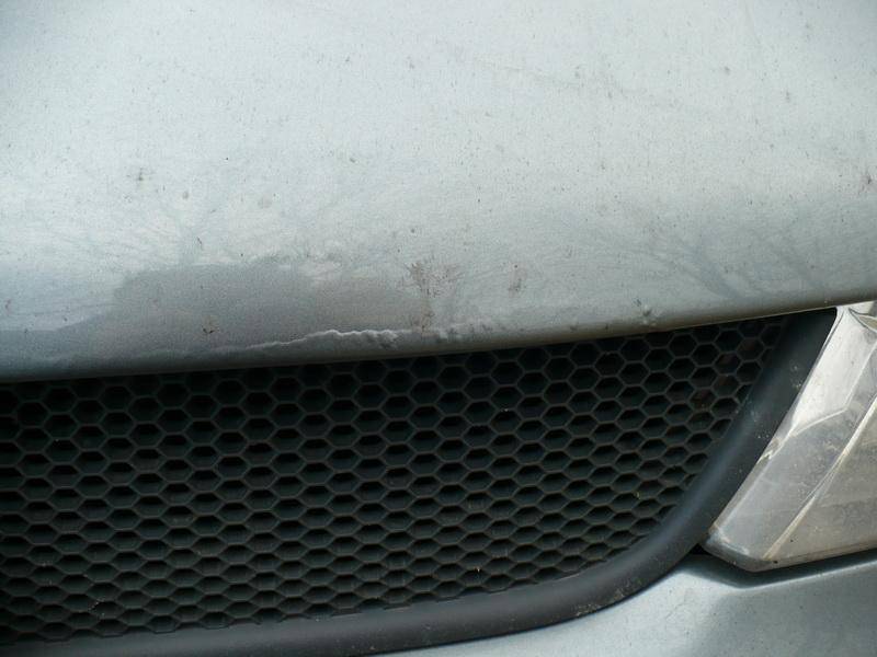

Отправлено 22 Апрель 2014 - 10:49
Подскажите пожалуйста ! Хочу сделать профилактику порогов, залить мовиль + масло. Все обыскал, но через что залить его в пороги не нашел.
#230 Jigar
Jigar
  • 2 736 сообщений
Отправлено 22 Апрель 2014 - 12:22
был 406-ой 96 г.в.
ни намека на ржавчину, продал три года назад.
#231 maxx_e23
maxx_e23
  • 30 сообщений
Отправлено 02 Май 2014 - 21:20
спереди подкрылок задний снимаешь и видиш пробку, через неё обрабатывается, сзади анологично. Только вот обробатывать поздно, процесс пошёл.
был 406-ой 96 г.в.
на сегодняшний день не видел ни одного 406 с хорошими порогами. Пороги у 406 больное место! И если внешне все целое, то внутри одна труха. Просто постучи и послушай
