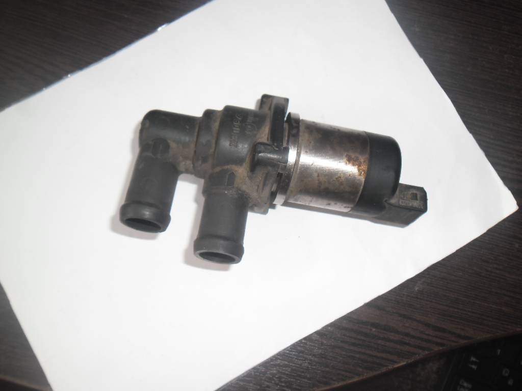

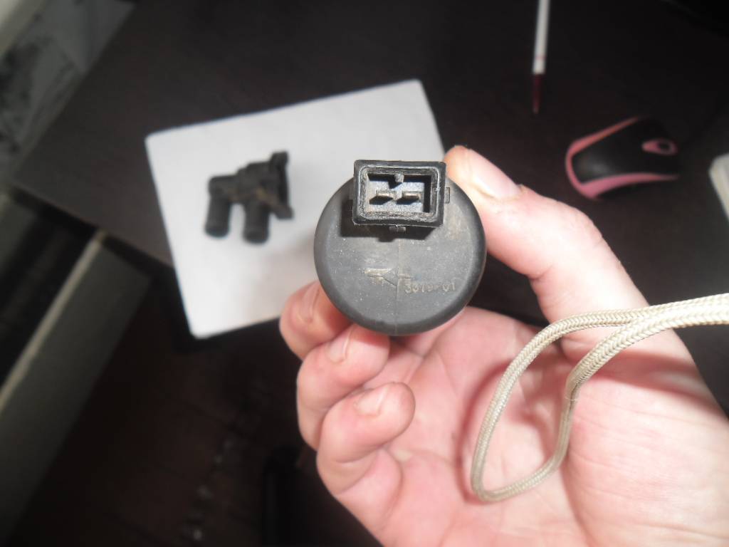

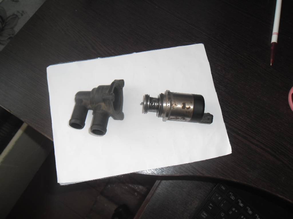

    купил поездил пару дней
    перестал заводится щелкает при включеном зажегании реле бензонасоса и не заводится топливо качает
    помогите разобратся
    искры нету
    перестает щелкать при снятии фишки с клапана холостого хода
    походу клапан холостого хода
    1993 год выпуска
