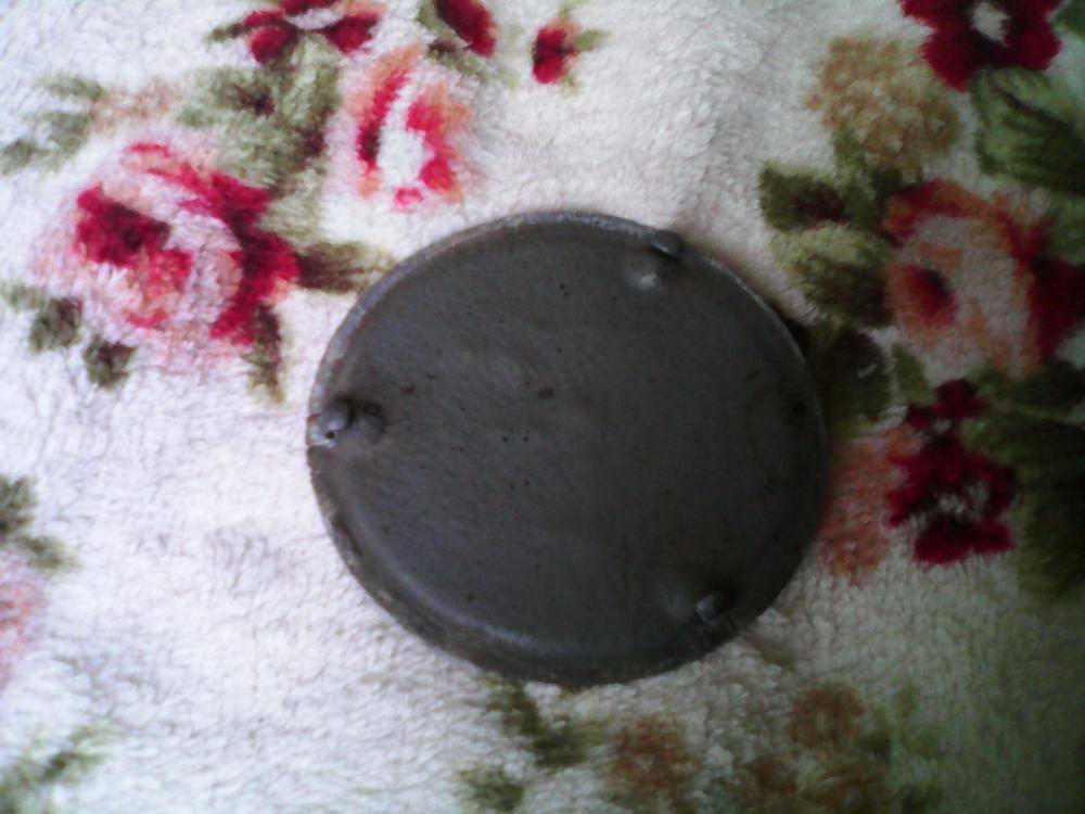

Это и есть шкив компрессора кондея, и вентилятор на кондей так же завязан.
