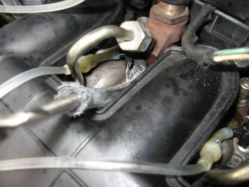

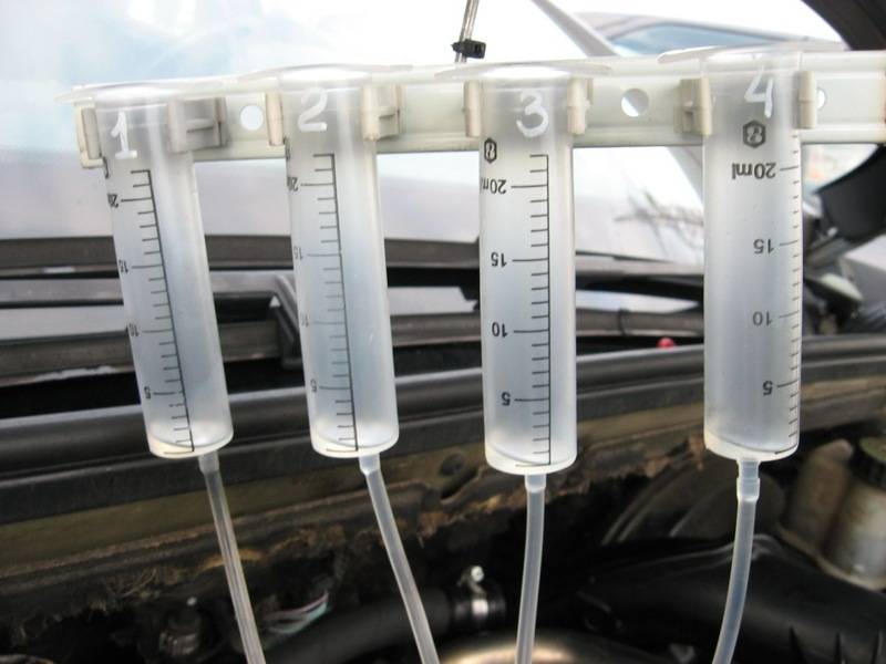

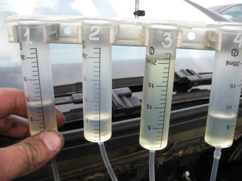

    Выручайте заглох RHR siemens ,подключив сканер выдало ошибку P0088 регулятор давление,слишком малое давление,сняв регулятор помыв его в ультрозвуке и поставив его на место ошибка пропала ,но машина не заводится, сканер показывает давление 0 при старте а долно быть 274бар ,поменя ТНВД завелась ,но счасте длилось не долго минуты 3 и опять заглохла ,подключив сканер ошибок нету и опять давление 0 .куда лезь что смотреть ?????????Регулятор при старте открывается на 50-60%
    0
    Не подаётся саляра из бака, ищите с чем это может связано
    0
    Солярка подается снимал железную трубку с форсунки стартером крутил солярка еле течет
    0
    Проверьте обратку с форсунок, возможно одна или несколько сливают.
