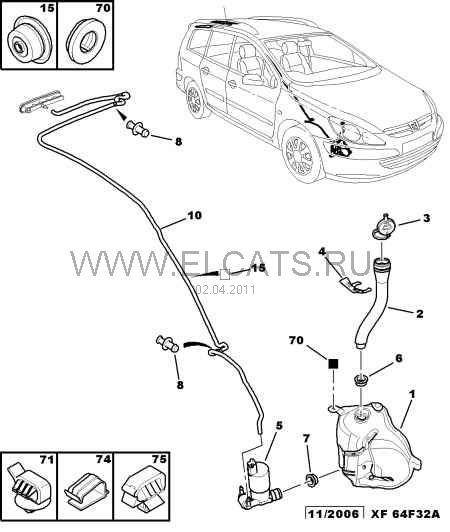

Откуда там два моторчика? Врубай задний омыватель и слушай, жужжит ли мотор.
Прикрепленные изображения

Походу предохранитель под капотом. №14 (10А) Изображение

тема уже поднималась. Там стоит один насос, который качает жидкость на переднее или заднее стекло в зависимости от подаваемой полярности напряжения. Если омывается хоть одно стекло (переднее или заднее), значит, с насосом и предохранителями всё ОК. Трабл может заключаться в плохом контакте на подрулевом переключателе, или, что более вероятно, в закисании поршня, меняющего направление подачи жидкости. В этом случае при включении заднего омывателя жидкость льется на переднюю лобовуху. Не лишне покурить форум http://peugeot-club....995#entry250995
Так и есть при включение заднего омывателя жидкость льёться на переднюю лобовуху, так что же делать???
По приведенной http://p307.narod.ru/motor.htm ремонтировать насос. Либо покупать новый.
Спасибо буду пробовать ремонтировать!
