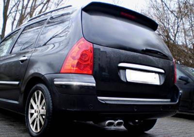

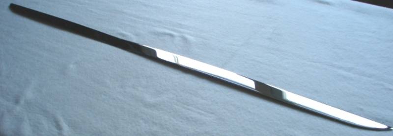

 Где бы купить такой молдинк на крышку багажника про каторую говорил Евгеник?)
Купи хромированный молдинг-самолейку 20-25мм шириной и обрежь края под свою конфигурацию.
а как смотреться то он будет!?? норм?
Зависит от твоей аккуратности. Возможно лучше даже не хромированный а черный - будет более органично смотреться с черной накладкой бампера.
Сообщение отредактировал Евгеник: 14 Декабрь 2011 - 22:43
#148 Евгений З.
Евгений З.
    ПыжеЗам. Новополоцк - Полоцк
  • 2 096 сообщений
Отправлено 14 Декабрь 2011 - 23:34
ок,что нибудь придумаем)
