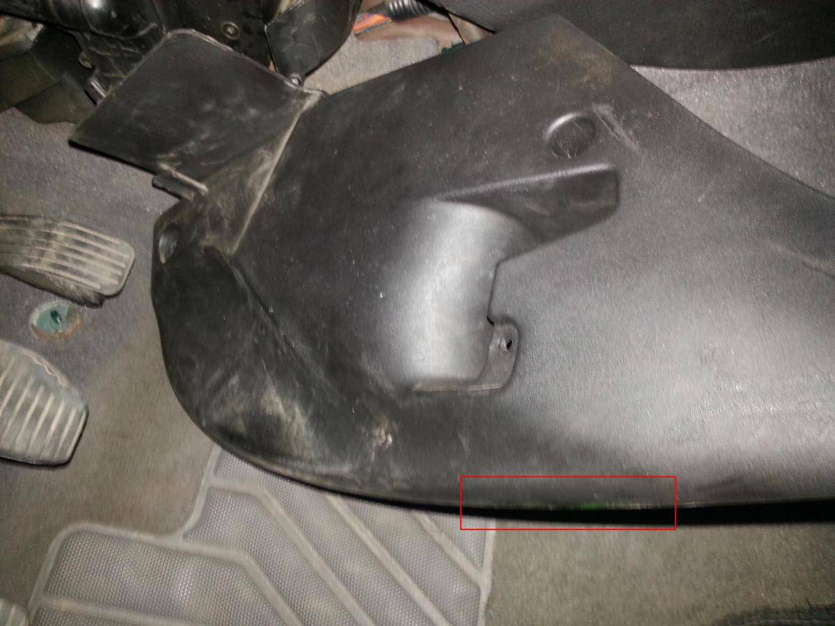

  #79 OFFLINE   Beaves
Beaves
    Пежон
  • 201 сообщений
Отправлено 28 January 2014 - 16:14
Вот мой ремкомплект: у меня тут(фото) не шестерня а типа рычажок с шестигранным отверстием(смотрите фото), в которое вставляется шестигранный палец от редуктора , и вот он при увеличении температуры кнопкой с +14 до +28 не всегда поворачивается и не всегда моточик/редуктор жужжит...может накрылся сам редуктор?????

  #80 OFFLINE   Beaves
Beaves
    Пежон
  • 201 сообщений
Отправлено 28 January 2014 - 21:39
не знаешь как ремкомплект поставить- нечего браться, дороже станет
для особо просвещенных,умных и разговорчивых :angry: :D (можно и без обид), готов показать мои редукторы и вообще конструкцию механизма привода на заслонке холод/тепло, и если вы установите туда вышеобозначенный ремкомплект без переделок - дам 10 баксов сразу
