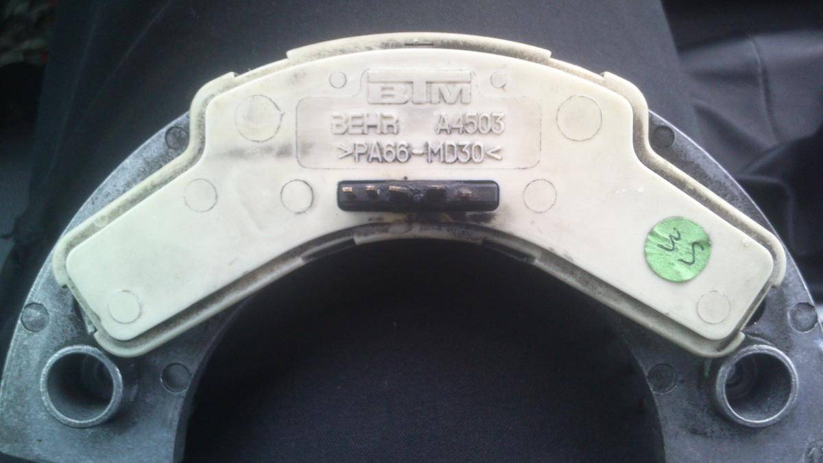

Ребята, может кто сталкивался с такой ситуацией:Пежо 307, 2,0 Нди 2002г. Два дня творится такая петрушка, как только заводишь машину врубается вентилятор печки на всю силу, на кнопку Off не реагирует, можно лишь только поменять направление обдува и температуру (хотя на лобовик кажись дует постоянно) . Читал про похожую болячку в 406, у нас в 307 лечится таким же образом??? или тут что то хитрее?такая шляпа была один раз прошлой осенью, но тогда это вылечилось снятием клеммы с акума....в этот раз не прокатило? ваши варианты????
Вышел из строя регулятор оборотов печки. Сталкивался с такой проблемой, у меня в регуляторе был неисправен интеллектуальный ключ BTS149 на жданах такой не купить.
У меня есть 2 штуки BTS149 если кому нужен, обращайтесь в личку.
