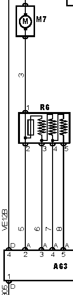

вчера отказал вентилятор на пежо 307 2003 года, за ночь начитался про то что это резистор и с утра полез чинить. проблема оказалось даже в том чтобы снять бардачок - есть винты которые видны изнутри а есть ещё один справа под накладкой которая примыкает к двери и три снизу под тканевой обшивкой которая держится на трёх пистонах - это не они, они под ней. вот только после этого можно достать бардачёк. дальше - резистор находится внутри воздуховода который идёт из подкапотного пространства до печки, он закрыт в обычном положении поэтому нужно завести мотор и нажать кнопку циркуляции воздуха внутри машины, только после этого снизу откоется лючок и можно будет дотянуться до резистора. поворачиваем резистор  и он опускается вниз вместе с проводами, их отсоединяем и смотрим на контакты в фишке  и контакты на резисторе, у меня выгорел самый первый контакт - его клемма не делжалась в фишке с проводами, она там просто напросто проплавила круглое отверстие и спокойно досталась, можно было купить новый резистор и новую фишку но я сделал так - просверлил в корпусе резистора отвертие в него всунул провод обматал его за металлическую пластинку которая является продолжением первого контакта который выгорел -  там как раз есть отверстие, дальше подключил фишку с оставшимимся проводами к резистору и вставил резистор на своё место, теперь рядом с фишкой из корпуса выходит примотанный провод, его просто скрутил с обгаревшим минуя фишку - и всё работает, ну для надёжности можно было бы всё это перепаять но не было времени и желания. самое главное не забыть после этого поменять салонный фильтр, потому что горят контакты именно из-за этого - из-за нагрузки на вентилятор при забитом фильтре, лично я даже не смотрел в каком он состоянии когда купил авто да так и ездил год, вот результат, а забит мусором под завязку - гофры на картоне были полные, воздух там точно не проходил уже.

наконец то дошли руки заняться печкой.снял бардачок,включил рециркуляцию воздуха,вынул резистор(не ожидал, что он будет настолько горячий).резистор оказался в норме,ничего не оплавилось,не почернело,в общем все нормально,а вот в самой фишке один контакт оказался оплавлен.Так как в электрике я не силен,то на этом все и закончилось, я так понимаю нужно менять всю фишку,или можно как то один этот контакт из фишки вынуть и заменить? И если менять всю фишку,то где ее можно купить новую? У меня в городе с автоэлектриками слабовато,так что чувствую придется или самому делать,или забить на эту четвертую скорость,не так часто я ею и пользуюсь...
