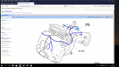

А где он находиться ? В смысле блок сопротивлений?
Щетки.
Моторчик снял.Но щёток через отверстия не рассмотреть. В каком состоянии -хз. Если разбирать крышку то надо срезать вальцовку - затем прихватывать сваркой
На 307 очень часто выгорает разъем на блок сопротивлений.
Если вы про то сопротивление которое стоит в воздуховоде возле бардачка то его у меня там нет.

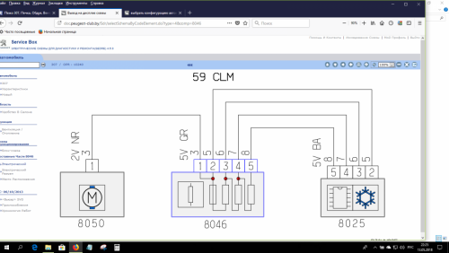

Здравствуйте владельцы ПЫЖЕЙ!!! Вот у меня случилась такая беда. Сперва перестала работать 4 скорость вентилятора печки, ну я думаю потом займусь ремонтом. ну как обычно потом это где то через месяц или два. Ну так и ездил, 3 скорости работает. ну думаю хватит мне. Вот на выходных, сел в машину, завёл, прогрел минут 10 и поехал. Еду что то холодно, я к печки, а она не дует не в одном из положений. Я в гораж. проверил все предохранители, все целые. проверил маторчик печки на прямую от АКБ, работает, крутит. Полез дальше, снял резистор печки, и вот косяк, два первые контакты оплавились, и сплавили фишку. Вопрос такой у меня. Как проверить резистор, рабочий он или нет? Где найти эту фишку целую, или как можно её сделать? нигде не могу найти её. И что может быть ещё с печкой подскажите пожалуйста!!!!

      А переделать под другие фишки с одинаковым количеством проводов, и папу и маму?
      Peugeot 307 Break 2.0 HDI 110, Bosh, DW10ATED,  FAP
        #174 OFFLINE   патроль
      патроль
      • Moderators
      • 3697 сообщений
      Отправлено 27 January 2016 - 10:40
      Купи обычный соединитель проводов (в любом электроотделе хозмагов найдешь) продаются в ленте до 10. Обрежь разъемы, если сможешь, концы залуди и соедини их согласно схемы. А резистор проверяется тестером.
        #175 OFFLINE   Серёга777
      Серёга777
      • 22 сообщений
      Отправлено 27 January 2016 - 13:51
      Ну как вариант. буду пробовать если не найду такую фишку.
      А что за такой соединитель проводов? Фото можете скинуть? А как проверить тестером, какие он должен показывать данные?

      Видимо, имеется в виду вот такой: attachicon.gif2014-04-11_155517.png
      А обычный тестер сопротивление такого соединителя не измерит - покажет то же, что и при замыкании щупов друг с другом.
      Спасибо что ответил, я не смог бы объяснить, полагая что вещь известная. А измерить он хочет сопротивление в схеме, не уверен в его целостности.
      Для автора, сопротивление чаще сгорает как предохранитель, потенциал его практически не меняется. Поэтому если тестер на максимальном пределе покажет бесконечность, значит сгорело. Если сопротивление мало по величине, может показать короткое. На корпусе сопротивления указан его номинал.

      Была уже такая тема....Бардачок не обязательно снимать. Значит снимаешь ковровую защиту под бардачком на клипсах, аккурат ложишься на спину и фонариком посвети в раен табло с часами и увидишь зеленое реле, снимается путем кручения (полборота)! Если работает только 4 скорость, значит в нем короткое, т.е. оно(реле) работает на прямую, без сопротивления. Я в свое время купил на жданах б/у за 15 бариков. Рекомендую поискать.
      Не во всех случаях реле находится в стороне под экранам бортового компьютера, у меня например стоит сразу над бордачком, снимается точно также.
      Есть разные фирмы печек и расположение резисторов разное. У меня МАГНЕТИК МАРЕЛИ
