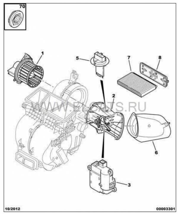

Отправлено 07 October 2015 - 11:39
Вентилятор не работал из за вышедшего из строя блока управления отопителем . Типа такая штуковина
