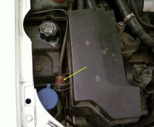

    Подскажите что это за разъем? Проблема такая - периодически, но не всегда, из него отчетливо слышны щелчки с равным интервалом, думал может искра какая пробивает, но эти щелчки четко ощущаются на корпусе разъема, один раз держа разъем в руках слегка его изогнул и тут же появились щелчки - все это происходит только на заведенной машине
    0
    Я тоже как-то задавался вопросом, мол что это за подозрительно щёлкающая чтучка.
    Эт не разъём, а клапан адсорбера. Ну а раз клапан, то ему свойственно щёлкать. У меня щёлкает так, что слышно даже при закрытом капоте :)
    Мучить и гнуть его не надо, а то обидится и щёлкать перестанет.
    0
    ...... клапан адсорбера
    Для чего это..?
    0
    если не ошибаюсь возвращает в бак пары бенза
    0
    я вчера был на Сифтрансе у ребят с нашего клуба - тоже подтвердили, что это клапан и что ему свойственно щелкать
    я просто чего таким вопросом задался - целый месяц с покупки машины я ни разу не слышал звуков от клапана, а тут вдруг защелкал...

    Улавливает пары бензина
    0
    Мона поподробнее.... ;)
    0
    Пожалуйста, вот поподробнее :
    Электроклапан разгрузки улавливателя топливных паров
    Управляемый компьютером электромагнитный клапан резервуара абсорбера паров бензина позволяет осуществить рециркуляцию паров топлива, находящихся в топливном баке, в зависимости от условий эксплуатации двигателя .
    Клапан находится в закрытом положении до тех пор, пока на него не будет подано питание (NF) .
    Электромагнитный клапан без подачи питания закрыт : ( Светло-коричневый разъем сделанный так, чтобы исключить неправильное соединение ) .
    Адсорбер системы улавливания топливных паров
    Резервуар абсорбера является емкостью, заполненной активированным углем .
    Активированный уголь поглощает пары бензина, выходящие из топливного бака, удерживает их, чтобы предотвратить выход в атмосферу, пока они не будут втянуты двигателем .
    Фазы рециркуляции паров топлива определяются компьютером, который управляет работой электромагнитного клапана резервуара абсорбера паров бензина .

    Здравствуйте! У меня наверно похожая проблема: по мере прогрева двигателя под правым передним крылом начинает что-то щёлкать (типа реле). На форуме автомалиновки ответили, что может быть клапан адсорбера. Но, сравнивая фото ignis, вижу, что у меня этого клапана возле «мозгов» не наблюдается. Тоже самое на своей машине подтверждает и transit. Могли ли его установить под крылом или вообще удалить. Но вопрос – что тогда там щёлкает. Двигатель – бензин, 1800 куб.см, 16 кл. Стоит ли на это обращать внимание или ездить дальше. Зима, холодно не хочется зря крутить гайки. Заранее спасибо.
    0
    Стало быть, если щёлкает, то все-таки клапан :) Может спрятан где и ты его не увидел. Нечему там щёлкать больше... Ну если только не умирающему приводу ГРМ))))))
    0
    А что значит умирающий привод ГРМ. Страшные слова!!!
    0
    То и значит. Подклинивающие подшипники, расслоившийся ремень.
    0
    Щелкать начинает не сразу, только после прогрева двигателя и где-то под крылом в верней части. Приложишь ухо - слышно отчётливо. ГРМ и ролики менял 25 тыс. км назад.
    0
    У адсорбера 2 места размещения. Под крылом тоже он.
    0
    Я на своём авто этот клапан (абсорбер) нашёл случайно, когда снимал пластиковую защиту правого крыла. Он действительно расположен и закреплён внутри правого крыла (видимо у меня родной). И действительно именно он щёлкает, особенно в мороз. Хотя у меня почему-то его больше слышно, пока машина ещё не прогрета.Поэтому один совет - щёлкает - значит работает, соответственно - всё в порядке.
    0
    Вроде успокоили. Трубка в коллектор идёт где-то из под крыла. Спасибо!!!
