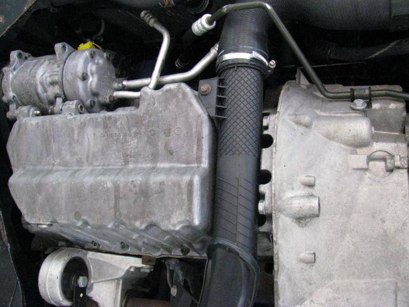

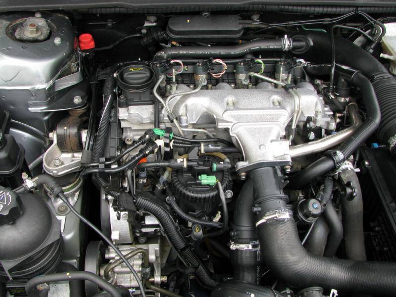

    Мыл двигатель снизу и сверху на Серова 1. Стоило 60 тыс. Поднимают на специальном подъемнике только перед и тщательно всё вымывают.После мойки завелся и уехал без проблем. У меня 1.9 Td.

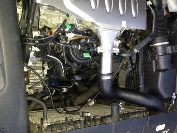

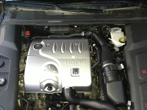

    Вот и я помыл свой движок. Мылся на Серова 1. Отдал 60300р. Помыли снизу и сверху. Вымыли шумку на копоте. Но если шумка сатроя, то не советую ее трогать. Моя еле выжила после керхера. Вымыли подрамник и рейку. Вот фото. Сильно не ругайте, фоткал телефоном.
    0
    Самый волнующий вопрос, все в порядке? Не заглючило ничего? Двигатель сушили после этого как нибудь? Электронику закрывали чем нибудь или нет?
    0
    вроде ничего они не укрывали!пока электроника не глючит!!!как ему движок помыли!!!!так Димон и поехал! Изменено пользователем kaval_26
    0
    Ничего не отключали. Даже клему не скидывал. Ничего не закрывал. Как есть, так и мыли. Только верхнюю крышку с движка снял. Сначала кипятком с керхера все сбили, потом химией облили а потом опять керхером. В конце все продули. Сразу завел и поехал. Ничего не глючит. Все как и было раньше, только движок чистый. Я у них там поспрошал насчет скидок, ответили что скидок никому не дают. Насчет того, сколько машинок не уезжает своим ходом, ответили, что из 30 машин одна. И то в основном старые бензинки. Так что советую. Видно, что парни работают не первый день. Сначала все осмотрят, а затем моют. Меняют напор воды в зависимости от загрузки проводкой. В упор тож не лупят. Короче советую...
