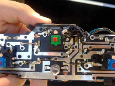

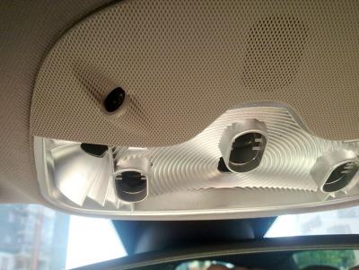

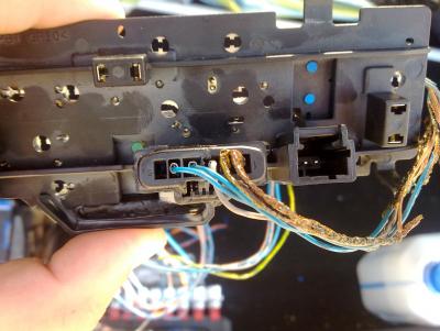

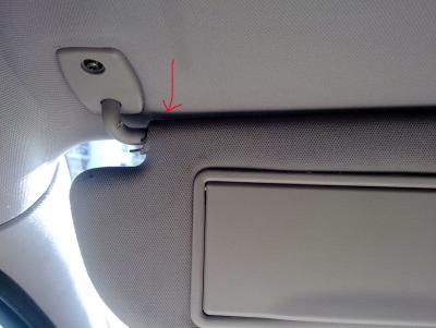

    607. 3.0 2004 годВ городе при спокойной езде пошел дым из под обшивки потолка, в районе верхней панели освещения. остановился, заглушил машину, вытащил панель и увидел расплавленную проводку и немного "подогретую" саму панель - микросхему с лампочками.повезло- через 50 метров как раз был офиц центр Peugeot. взяли без очереди. выяснилось что коротнули провода питающие освещение в водительском козырьке. и за собой утянули целую схему. причем реально за пару минут. обесточили питание освещения пока не найду новую схему и вставку. такие дела. говорят ни разу такого не встречали. но вот. радует, что за рулем был я, а не жена.
    0
    Можешь показать место, где коротнуло? Фотку...
    0
    в понедельник сфоткаю и плату и провода что подпалились и место где коротнуло.
    0
    отфоткал свою беду с проводкой. началось все тут . коротнули два маленьких проводка в козырьке. причем коротнули при переходе в потолочную часть. подсветка зеркала- чистаяпроводка оплавилась вплоть до платы подсветки салона.вот и сама плата уже снятая оттуда. подлежит естественно только замене.учитывая что вся проводка закреплена в один пучок, плавилось все дружно :)видно как оплавились провода не имеющие отношения к подсветке в том самом козырьке. все произошло за пару минут. такой вот неприятный опыт.
    0
    А французам на пежо отослать можешь? Хай подумают/помучаются....
    0
    хорошая мысль :) официалы тоже были очень удивлены, мол за всю практику никто с подобной проблемой к ним не приезжал на 607. везде есть предохранители которые отключают подачу электричества при возникновении замыкания. как оказалось- не везде :) напишу в самую главную контору, если что ответят- напишу
    0
    тоесть предохранителя через который идет ток на подсветку туалетных зеркал в 607 нету???я думал у тебя там жучек... и тема закончится словами, пацаны, не ставте себе жучек:(
