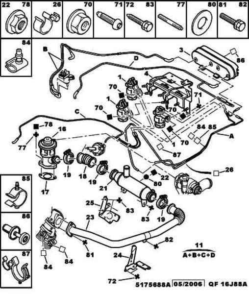

    Ну так может стоит раскрыть секрет что за мотор?По СБ две компоновки для 8 и 16 клапанников. Картинки прилагаются.
    0
    Daiver, у меня 16 кл., правая картинка (свечи со стороны салона). А у 8 кл. свечи у меня стоят на 307-м и 406-м спереди, левая картинка, на них свечи уже заменил.

    Так с этого и нужно было начинать. Для замены нужно снять темплообменник системы ЕГР и трубку отвода выхлопных газов от теплообменника. После этого будет нормальный доступ к свечам.
    0
    Может есть какая картинка по поводу темплообменника системы ЕГР и трубка отвода выхлопных газов от теплообменника, так сказать наглядное пособие.
    0
    На рисунке теплообменник под номером 21. В догонку, если будут мешать (а они будут мешать), нужно снять трубки 18 и 23.
