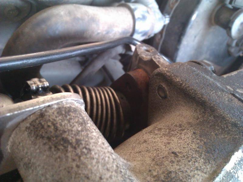

привет всем ,нашёл прогоревшую дырочку возле фарсунки ,возле шурупа которым крепиться форсунка в блоке и оттуда выливаеться дизель ,до этого диагностировали с компьютером  и там сильно ,долго газовали  ,вот и проявилось , такая вот катастрофа парни, что делать  ? варить или существует герметик ?, возможно ли , что из-за микротрещины и начался дым ,,,

Прогоревших дырочек быть не должно. Потому что горит только в цилиндре)
Фото бы сделали, для наглядности, что бы мы здесь не фантазировали. Может что и подсказали бы толкового.

У тебя прогорела шайба под форсункой. Нужно снимать форсунку, менять шайбу под ней, чистить колодец, и обязательно шлифануть дно колодца фрезой. Что бы не было нагара, иначе шайба прогорит снова.

плохо видно ,,завтра  сделаю хорошим фотоапаратом

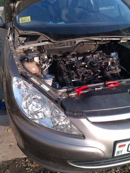

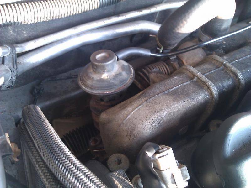

привет всем ,вот фото получше

Там выделяется жижа?

на третем фото другая форсунка и там болты которые фарсунку держат заходят в такую шайбу , а здесь я такой шайбы не наблюдаю
когда завожу оттуда брызгает помойму дизель но могу ошибиться ,выключил сразу

Это что же получается? Форсунка ничем не закреплена? КТО ЭТОТ МОТОР "РЕМОНТИРОВАЛ"???!!!

там стоит может чтото тонкое ,я сам увидел только что  , до этого гдето с пол года начала цыкать на холодную я подтенул болты и всё прошло я нечего не заметил ,взял машину 3 года назад 125000 т , сейчас 210000т
а что там под этой дыркой находится ?

Как можно быстрее поменяй все шайбы под форсунками. у них срок службы 60 тысяч. дно должно быть идеальным!

понял ,полгода назд купил все шайбы ,но несмог открутить фарсунку ,поэтому подтенул болты и оставил на потом ,не знал что на 60000 т нужно менять блин , а дырку можно заварить ?

Может я не то, что надо вижу, но мне кажется, что гонит из под форсунки.

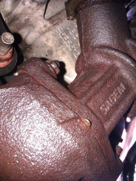

вот эта дырочка

Если это дырочка отверстие в самом пластике, то это гонит масло из самого двигателя. Давление картерных газов выдавливает. Вымой это место очистителем карбюратора с зубной щёткой, протри насухо и сфоткай ещё раз. Это для 100% уверенности. Если в пластике дыра, можно запаять.

вымою и сделаю фото , спасибо
