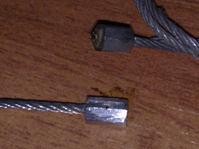

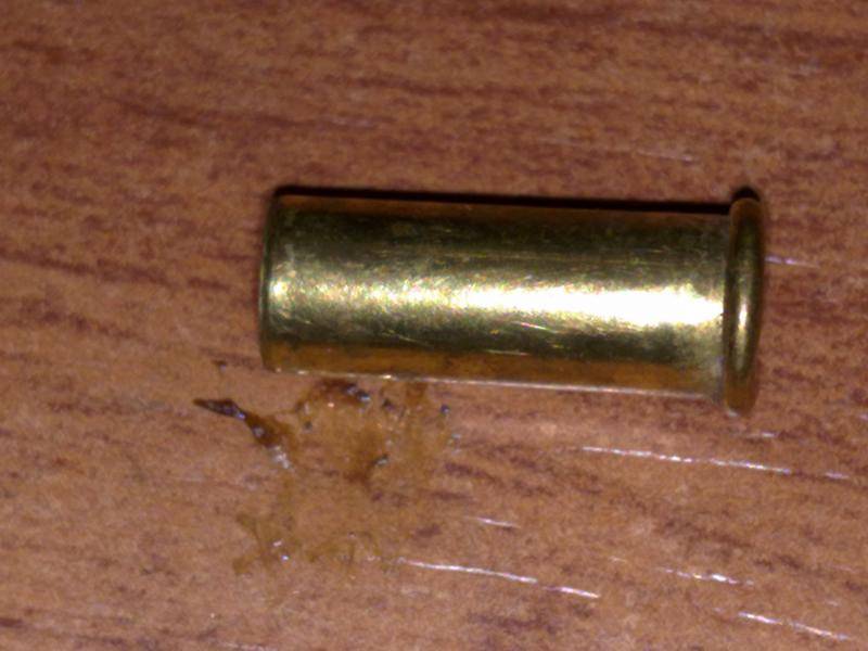

    А чем трос обжимал на концах и посередине? на базаре смотрел пока не нашел таких маленьких обжимок, тоже порвался(
    0
    ок, спасибо, посмотрюь
    0
    Гайки в количестве 2 шт.(для надежности) 3-3.5 мм на один конец вставлял и с помощью молотка и зубила клепал, сильно не усердствовать, т.к. потом концы вставлять в посадочное место. Нашел на червенском р-ке.
    0
    Спс, завтра буду пробовать дорабатывать опять свой пыж напильником Изображение , а у официалов нет уже готового? не узнавали?. По схемам смотрел там такой детали отдельно нету как трос(
    0
    Есть, но в сборе, комплект представлен в первом посте.
    0
    Вчера собрал все трос получился коротким на 5см Изображение , какие длины там должны быть? нет такой информации? старый в 3 местах перегнил, точно померять не могу. Надо новый покупать и по месту уже смотреть... И еще вопрос пружинки возле пластмассы должны быть полностью сдавлены или на половину как на фотке в 1посте?
    0
    2 метра, точь в точь, а по степени сжатия пружин, у меня так и получилось, да и это скорее всего не принципиально - служит буфером.
