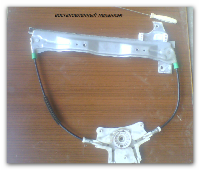

    поставил я свой механизм на место наконец-то. Там есть один нюанс, пружины должны быть практически полностью сжаты, когда идет дожим стекла (либо вверх либо вниз) пружина сжимается и противоположная сторона может выскачить. Поставил на машину первый раз когда собрал, два раза открыл-закрыл все рассыпалось((( Хорошо что на заклепал сразу. Поэтому когда трос ставите вторую сторону сразу не зажимать надо до конца и 1 гайку ставить, поставили посмотрели если надо немного уменьшили длину... Вот такие дела... Удачи на дорогах!!!

    Подскажите порядок разборки и сборки.У меня порвался тросик заденго правого электростеклоподъемника. Как его заменить не знаю, там все в железе, к направляющей которая под мотором стоит не добраться даже тоненькими ручками. Либо может кто знает мастера, который сделал бы за умеренную плату?

    Без картинок трудно ориентироваться (вживую не видел). Когда ремонтировал на Land Rover стеклоподъёмник, воспользовался хорошим методом оконцовки троса: толстый гвоздь, нагретый до красного каления, после остывания, сверлится поперёк сверлом нужного диаметра. Затем, после продевания через отверстие троса, отстукивается для обжима несколькими резкими ударами тяжёлого молотка. Третий этап - отрезание лишнего ножовкой.

    Вот так выглядит гильза от биатлонного ружьяА вот что у меня получилось (сверху - старый трос, снизу - результат пайки и обработки напильником

    Тоже стало клинить заднее стекло. Снял обшивку, осмотрел подъемный механизм и увидел сгнивший трос. Придется делать! Может кто из клуба, более свежей, понятной ссылочкой поделится по ремонту?
