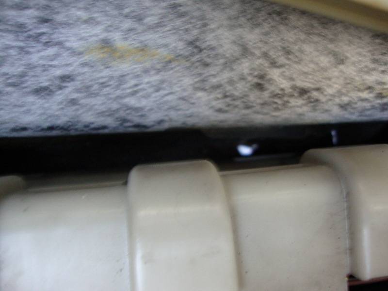

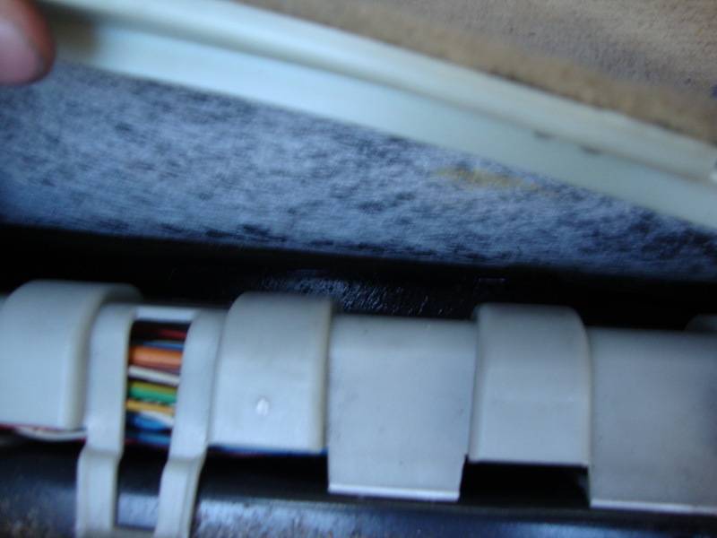

    Уважаемые господа Почему я затронул этот вопрос У меня Пежо 607 с люком Под обшивкой над дверью водителя стала сочится вода открыв люк я обнаружил 2 дренажных отверстия по бокам открытого люка Я попробовал прочистить со стороны пассажира проволока глубоко прошла со стороны водителя на 15 см Извините а куда воде уходить если есть люк ? На мысль меня подтолкнула проблемма у моего соседа правда у него Гольф 4 с люком но смысл тот же А вы говорите не актуально
    0
    Ну теперь понятно.трубки дренажные выходят ниже лобового стекла,снимаешь пластик перед лобовым, как для замены фильтра салонного,открываешь люк, льеш воду перед дренажным отверстием с незасоренной стороны,наблюдаешь откуда потечет.Ищешь по аналогии з зысоренной стороны.Я для чистки использую сварочную проволоку ( медненная такая ) ,она в меру гибкая и упругая.

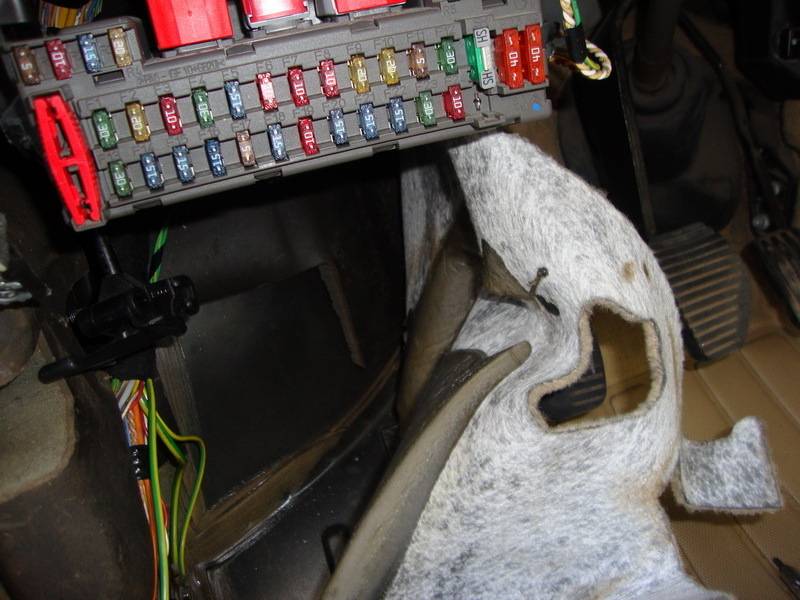

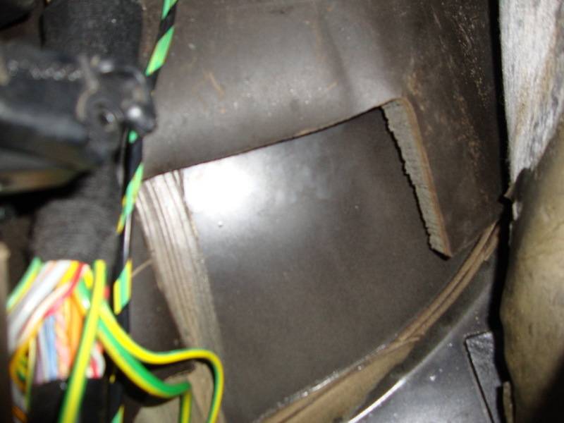

    Точно такая же проблема (мокрый пол под резиновым водительским ковриком),машина без люка,воду заметил ещё зимой,( думал снег тает с обуви и через край коврика вода переливается).Летом всё было сухо......Сегодня начал снимать боковую обшивку вдоль водительского порога - открылся вид на жгут проводов а внизу целая лужа воды в канале,начал снимать ковер -снизу толстый поролон (не смог выташить хитрый пистон-заглушку за педалью тормоза - кто знает как?), вытянул пенопластовый упор(для левой ноги) - тоже мокрый и немного песка - обшивка-поролон (шумоизоляция) на передней стенке в левом углу тоже намокла - похоже что течет на уровне педалей( выложу фото завтра)........ :mad: ,в идеале думаю надо левое крыло снимать и возможно станет ясно ......Ума не приложу откуда течет?? :mad: ....народ подскажите кто сталкивался?советы? идеи?
    0
    Леха, читай что Prid написал. У тебя наверное так же.
    0
    читал - но у меня нет люка - значит нет этих дренажных шлангов,и как снять 2 пистона-заглушки здоровые такие (около резиновой заглушки рулевой колонки),чтобы снять ковер
    0
    На фото - обведенный кружком?
    0
    так судя по фото нужно утопить центральные штифты,ларчик и откроется
    0
    да и справа тоже побольше заглушка ..как их выдрать?
    0
    она далжна выкручиваться против часовой стрелки.
    0
    О, Дмитрий уже ответил. Выкручивается левая, правая должна вроде бы так выниматься.

    начал разборводичка в порогеместо протекания - левый угол , шумоизоляция хорошая верх непромокаемый и жёсткий а низ поролоновый - он влажныйНе смог отодрать шумку т к она жесткая и место неудобное,просунул руку насколько смог - течет предположительно в районе дренажного отверстия,не понимаю как попадает в салон (не бита в перед и с 2002 года никто не лазил :)в этом месте ) ...... наверно займусь этим делом летом (холодновато уже, а убить надо целый день чтоб всё разобрать..)
    0
    а само дренажное отверстие в крыле незабито? И искал бы протечку сейчас, попадет вода в бси и тогда проблем будет больше.
    0
    нет вода стекает с лобовика попадает в него.затем капает на защиту над колесом и стекает вниз..я бы с радостью но не могу в салоне отогнуть шумку( ну не разбирать же всю торпеду на улице)... а снаружи пока не нашол Изменено пользователем LEXA607
    0
    Проблема решена : место утечки - район левого дренажного отверстия в крыле - течет через шов,точно не определил т к из салона подлезть нереально :angry: , поэтому снаружи тупо промазал швы герметиком (рядом и вокруг дренажного отв),не течет)) ..... машина в перед бита не была, просто брак в месте заводской сварки
