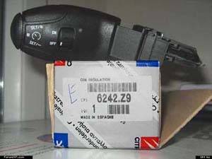

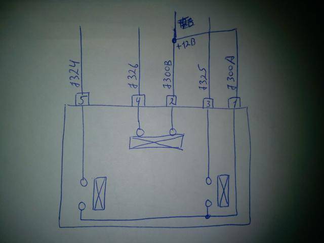

    Сегодня делал диагностику: сказало обрыв или кз рычага переключения кк. Я родной рычаг не нашел, взял от 607 и переделал плату. Приехал домой и прозвонил все провода с рычага. На контакте #4 рычага плюс, при перемещении рычага в верх (или вниз), появляется плюс на контакте #3 (или #5), а потом пропадает плюс на контакте #4. Правильно ли это или на контакте #4 плюс должен быть постоянно и пропадать только при перемещении рычага на себя (пауза). Или при перемещении рычага вверх, сначала должен пропасть плюс на контакте #4, а затем появиться на контакте #3 (или #5). Подскажите, как все-таки правильно должен работать рычаг кк.
    0
    Судя по схеме, контакты 2и4 постоянно замкнуты. Их размыкание отключает КК.
    0
    По схеме, да. А в момент замыкания контактов 1-3 или 1-5, контакты 2-4 размыкаться не должны? Прозвонить не можете?
    0
    Извини, разбирать машину... Сними свою лапку, принеси домой (у нас -6) разбери корпус и посмотри схему на плате, что и как работает. Я так делал, но давно и забыл. У меня в местах ползания контактов обнаружились протертости, но не критичные.

    Добрый вечер, возник вопрос по установке, зачем нужно реле если ставишь кочергу от 607, как я понимаю включение происходит замыканием проводов 730f и 7300a, с этим справиться и сам переключатель на кочерге, или он как и на магнитоле отщелкивается?
    0
    О каком реле речь? У Вас какой двигатель? Какой схемой пользуетесь?
    0
    Двигатель DW10ATED, подвернулся род руку переключатель от 607, получается можно реализовать включение круиза без дополнительной кнопки, здесь на форуме прочёл что включается круиз если ставить ручку от 607 нужно перепаять сам переключатель и поставить дополнительно реле, вот и спрашиваю зачем релен нужно? Схема пост 303
    0
    значит так. в 406 99-01 годов можно поставить кочергу от 607 дорестайла, предварительно ее перепаяв. однако, чтобы все функции работали, необходимо добавить реле. оно легко встаивается и не мешает. его работа практически незаметна.
    вот пост про реле
    0
    вот пост про реле
    Вот теперь понял. У тебя нет выключателя круиза, позиция 7300. Ну здесь можно что угодно химичить, даже включать напрямую (если не бояться ошибочного включения). А кнопку сам проверь, держит цепь или нет. Можно любой тумблер или кнопку пристроить. Но достать на разборках панель включения, в ней и индикация, было бы красивей. Реле тоже не просто, нужно блокировать через какую-то нормальнозамкнутую кнопку.
    0
    спасибо большое, как я понял ее лишь бы замкнуть, есть еще вопрос: переключатель(который кочерга) работает по определенным сопротивлениям или просто замыканием и размыканием контактов? может у вас схемка есть самой лапки а то нигде найти не могу, и SEDRE чтото перестал открывать схемы как на зло
    0
    На схеме, которой пользуешься, под №7305. Там все понятно. Что может быть еще в переключателе 607, не знаю, в седре схемы не нашел.
