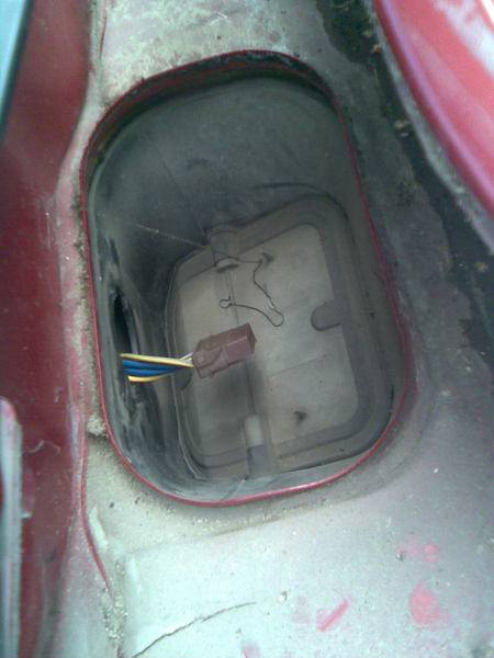

    Здравствуйте.
    У меня такая проблема, обдув работает постоянно, на регулятор скорости на реагирует(периодически может среагировать). В чём может быть проблема?
    0
    блок управления вентилятором печки скорее всего сдох резистор в блоке....
    есть тема на форуме как эту болезнь вылечить, но точно не помню как называется...
    0
    А где он находится?  Изменено пользователем uZym
    0
    вставлю я свои 5 копеек :
    не крутит ? смотрите движок печки. у меня было тупо холодная пайка , пропаял и забыл. Крутит постоянно - это менять транзисторы FW26025A1 в регуляторе. Меняются на КТ825 (2шт) . у друга на ксантии было такое. Изображение
    0
    То uZym
    В машинах после 97 г.в. будет стоять тиристорный регулятор оборотов, т.е. к вентилятору подходит три провода: два мошных "+" и "-" рабочие и один тонкий - управление, все в одной фишке.
    Я проверял так: снял фишку и мерял напряжение на управляющем проводе при изменении оборотов с минимума до максимума. Напряжение должно меняться (вроде от 0,5 до 5 В). Если оно меняется - виновата схема управления (стоит внутри вентилятора), если не меняется - смотреть блок переключателя (там собрана небольшая схема, чаще всего отходят контакты от дорожки, или один из резисторов выгорает).
    Изменено пользователем Alex13
