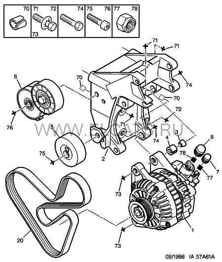

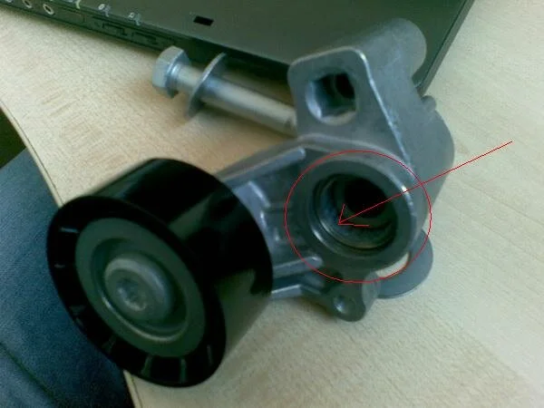

    Если на вашем авто наблюдается следующее:
    -сползает ремень генератора на 1,2 или 3 ручья, причем как вправо так и влево.
    Виновник- натяжной ролик с кронштейном.
    Красным обвел самое слабое место этой приблуды- игольчатый подшипник.
    Разбивается со временем этот игольчатый подшипник, кронштейн перекашивает, и начинет сползать ремень генератора. Сползает на 1 или 2 ручья, подрезается и его весело наматывает на шкив коленвала.В тяжелых случаях, он попадает еще и под крышку защитную ремня ГРМ, где этот ремень и срывает, ну и со всеми вытекающими.
    Плюс к этому еще не мешает заменить демпфер (пружину)...Номер 5 на рисунке. Если этот ролик скачет как умалишенный :D -пружине конец, под замену. Иначе может быть опять-таки вот такая ситуация -

    Кстати, вот мой старый демпфер ( пружина )
    Настолько разбита была втулка.
    Демпфер хитрый, внутри его аммортизатор газомаслянный.

    А вот и старый ролик с натяжителем.:
    Видна выработка на втулке стальной от игольчатого подшипника из-зи чего и происходит перекос :
    Сам подшипник при тщательном осмотре износа особого не показал
    Кстати, подшипника стоит 2 , друг за другом на расстоянии около 1 см.,. Если перевернуть втулку на которой образовалась выработка обратной стороной, то подшипник ложиться( если поточнее выразиться ) на ту часть втулки на которой выработки нет. и в принципе может еще немного послужить.
