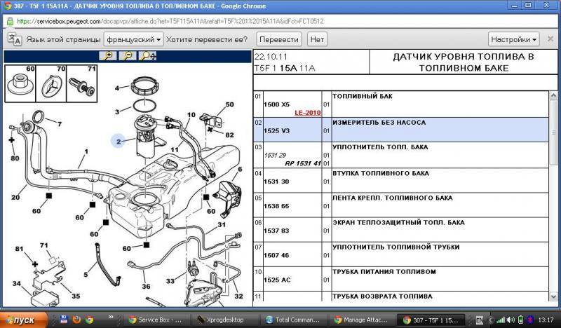

Ребят, не хочу показаться идиотом :-) но все же дико интересно. Если у него нету подкачивающего в баке, то какого лешего на схеме нарисован насос 1525.V4 ??? Или это норма когда когда что-то на схеме в каталогах есть, а на самом деле этого нету???
  #48 OFFLINE   respekt
respekt
  • 38 сообщений
Отправлено 27 June 2013 - 11:36
Возможно там ошибка. Насоса там не видно. Это наверное просто колба на которой расположен датчик уровня топлива.

Отправлено 27 June 2013 - 12:01
судя по схеме может быть два варианта: как с насосом так и без него.
02
БЕНЗОНАС.С ДАТ. №1525.V4 - 01 ДИЗЕЛЬНОЕ ТОПЛИВА; ФИЛЬТР ЧАСТИЦ; УНИВЕРСАЛ; ДИЗЕЛЬ ТУРБО DW10BTED4; ДИЗЕЛЬНЫЙ ДВИГАТЕЛЬ С ТУРБОНАДДУВОМ DV6TED4 С FAP;
ДАТ.УР.ТОП.Б.Н. №1525.V3 - 01 ДИЗЕЛЬ ТУРБО DW10BTED4;
ДАТ.УР.ТОП.Б.Н. №1525.V3 - 01 ДИЗЕЛЬНЫЙ ДВИГАТЕЛЬ С ТУРБОНАДДУВОМ DV6TED4 С FAP;
получается что 1525.V4 это насос с датчиком, а 1525.V3 просто датчик уровня топлива.
И под его двигатель DW10BTED4 может быть и 1525.V4, и 1525.V3??? как это так??? я что-то не совсем понимаю?

Научитесь пользоваться сервисбоксом. А не всякой сторонней шнягой.
02
Откуда столь странная информация? По ВИНу бьет только 1525 V3, он же Измеритель БЕЗ насоса.

сорри за некомпетентность...я смотрел на

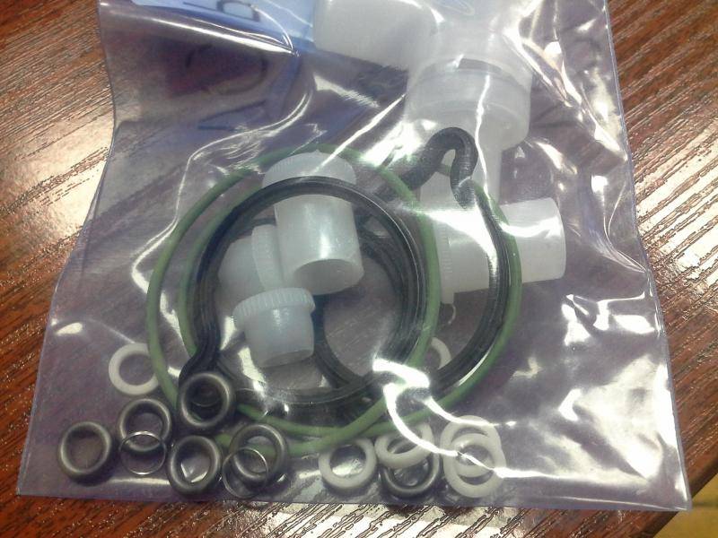

Кто бы мог качественно поставить новый ремкомплект в ТНВД ? Что то волнуюсь сможет ли СТО сделать данную работу, а то как то понял что они вроде не занимались этим

А что включает в себя ремкомплект тнвд?
Включает в себя всяческие салнички, разных типов и размеров. (резиновые колечки, металлические....)
В Барановичах менял ремкомплект. Точнее, только маленькие колечки. Я как понял, в основном только они и вылетают, т.к. через них проходит высокое давление.

Вот как выглядит ремкомплект !!!!
Прошу ещё раз помощи , кто может чем либо помочь в замене ремкомплекта???
Позвонил на СТО ,где обычно обслуживаюсь , вчера одно говорили , сегодня 200$ залупили, и сказав что весь не нужно менять, а две которые текут. Такой расклад ну вообще никак не нужен
