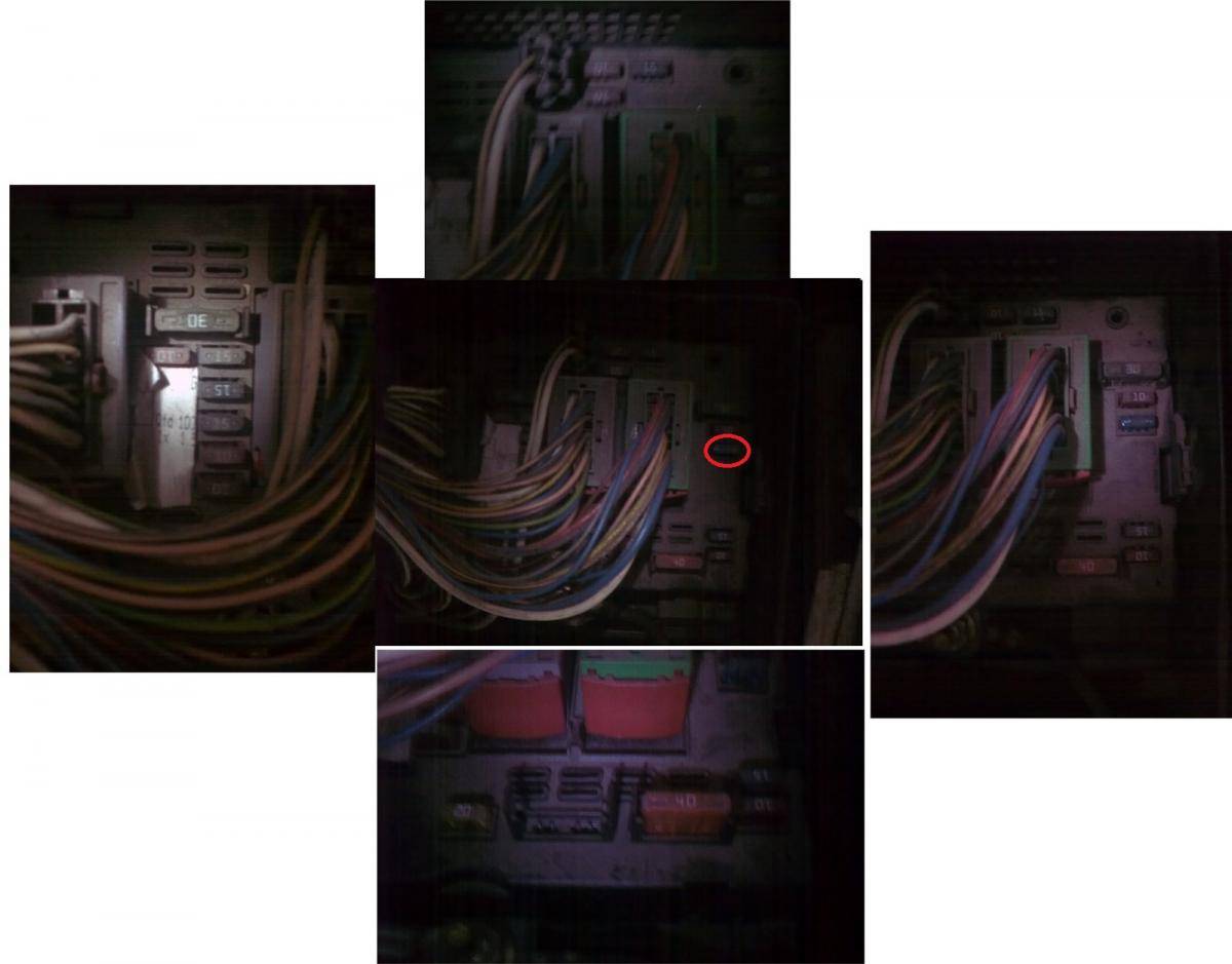

    Предохранители дополнительного отопителя находятся в черной коробке, стоит слева возле крыла. Черная пластиковая коробка. Размер примерно 8-9см на 15 см. Внутри 3 предохранителя и 3 реле.
    1
    буду искать, хоть и не совсем понял где :blush:
    0
    Открываем капот. Смотрим справа. Видим большую черную коробку. В этой коробке находится блок БСМ и блок управления двигателем. А искомая коробочка будет ниже этой большой коробки, возле самого крыла.
    2
    на выходных хотел добраться до коробочки описанной выше. Так вот вынял я мозги, блок предохранителей, остался лишь каркас пластмассовый в котором стоит все это и мешает добраться до заветной коробочки. Ребят как он снимается, дергал вне до умении как она держится. Ломать не стал, пластмасса ведь.
    Изменено пользователем Diesmachine
    0
    Такая же беда, но я только посмотрел, пока не стал разбирать. Как до нее добраться?

    Проверить легко под капотом- слева, между блоком BSM(предохранителей)  и крылом должна быть черная коробка прямоугольная. На 307-стоит вертикально.
    1

    Разобрался с подогревом. Как я и предполагал он не работал из за отсутствия предохранителя F9 на 10А в моторном отсеке (нашёл схему в сервисбоксе).Поставил предохранитель, снял защиту и немного вытащил сам тен из печки что бы рукой проверить работает он или нет. Удалил ошибки, выполнил тест реле (они начали щёлкать) завёл авто и через пару минут тен начал греться. да так что рукой не удержать, ошибки больше не появляются. Теперь буду наслаждаться быстрым прогревом салона. Спасибо всем откликнувшимся. :cool2:
    0
    А где он стоит, можешь ли приложить фото ?? СПасибо
    0
    Сфоткать пока нечем, но там всё просто. Снимаешь 3 пластиковых фиксатора и снимаешь  картонно-тканевую  защиту с нижней части панели (прямо над педалями,) Затем откручиваешь два шурупа возле выхода воздуховода к ногам водителя и снимаешь пластиковую защиту печки. Там увидишь прямоугольный разъём который как бы входит в печку, это и будет тен. Что бы его частично выдвинуть нужно открутить два шурупа в верху и в низу тена, а что бы полностью снять тен, надо с начала разъединить разъём. Вот и всё.
    1
