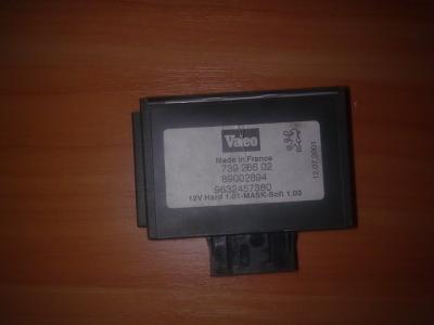

    На незаведенной проверял? Так же моргает? Если да, то похоже на блок розжига.
    0
    На незаведенную не пробовал. Надо попробовать. У меня лампа похожа как на фото. Не может быть такого, что она идет вместе с блоком розжига?
    0
    нет. не может. блок розжига выглядит примерно так
    Изображение.
    могут быть вариации по внешнему виду, но он никак не будет на лампе.
    0
    Серега, не путай кятайскае гамно с штатным. Блоки должны быть в районе фар, сам лично не искал. По картинке похоже даже что под фарой, но доступ из моторного отсека.
    0
    Проследить где находится блок нужно по проводу ведущему к фаре или непосредственно к лампе? Спасибо! И можно ли эту картинку посмотреть?
    Лёша, все правильно ты говоришь. но это если штатный. он не озвучил какой у него и я предположил худший вариант :)
    0
    Так то ты Серега конечно прав)) На картинке под номером 5. А на фаре обведен контуром (походу он).
    0
    У меня штатный ксенон. 2.0 дизель 2006г.
    0
    А можно узнать шифр поз.5 и ее название. У меня почему-то на ELCATS показывает такую-же картинку, но без поз.5. Спасибо!

    Если по ВИНу не показывает ксенон, значит не штатный. Омыватели фар есть?
    0
    вот мой вин VF39UUHZJ92202389, аналогично
    в характеристиках ЛАМПЫ ФАР ЛАМПА РАЗРЯДА
    на картинке этого блока не показывает. точнее только пунктиром

    Я по ВИНу пробивал (Vf39urhrh92219471) - показывает что лампы разряда есть. Омыватель и автокорректор тоже есть. Просто ELCATS мой ВИН почему-то не распознает. Я просматривал для всех машин с вариантом ксенона. Вчера вечером опять была та же картина, но уже не долго - лампа совсем перестала гореть. Через час (приблизительно) пытался включить. Горит секунд 10 и гаснет совсем. Такая картина на заведенной и не заведенной. Мне кажется что это не контакты. Я попробую поменять местами лампочки, а не блоки розжига. Мне кажется это будет легче сделать. Если блоки стоят по фарами и снять их можно только сняв фары, то это сложнее. Для этого надо снимать передний бампер (так написано в книге по ремонту). Может я и ошибаюсь.
    0
    На рестайлах этот блок не показан.
